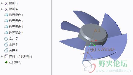

[已解决] 画风扇扇叶 选择性粘贴 总是失败怎么办? 求高手

还是没解决吗?上传part大家帮你看下
 楼主| 发表于 2015-3-5 19:56 | 显示全部楼层
第一次传prt不知道对不对 希望大家帮我看看 扇叶应该怎么画 我只画出来一个

发表于 2015-3-6 19:28 | 显示全部楼层
问题 出现在 曲面合并上。 修改了一下,。。。

发表于 2015-3-6 19:32 | 显示全部楼层
也可以 阵列。。。

 楼主| 发表于 2015-3-6 20:02 | 显示全部楼层
哦哦 太感谢啦 我刚开始学 合并那地方有点乱
 楼主| 发表于 2015-3-6 20:59 | 显示全部楼层
能跟我说一下合并的步骤么? 我自己没弄明白
