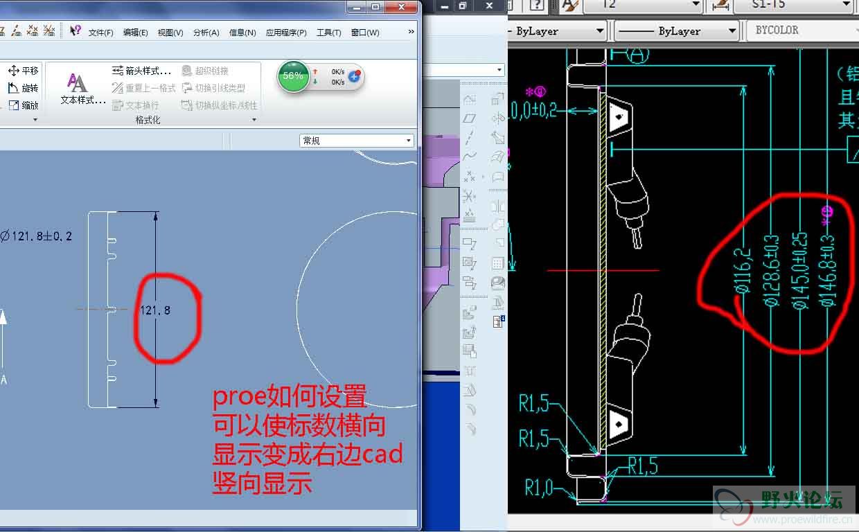

[求助] 工程图如何设置标数为竖向

发表于 2015-3-4 10:18 | 显示全部楼层
默认就是竖着的。

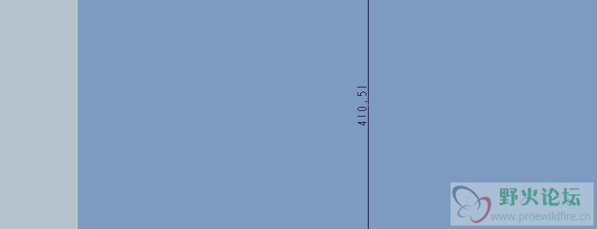

发表于 2015-3-4 10:45 | 显示全部楼层
对用三楼的方法就很好!
我是将 default_lindim_text_orientation 设置为 parallel_to_and_above_leader
