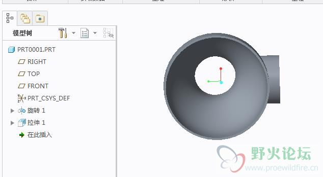

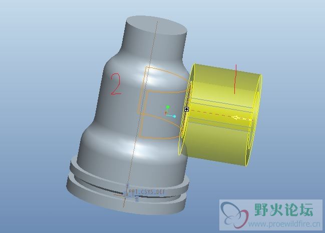

要把拉伸拉特征拉到实体2上,可是2上刚好不止一个平面,那这样该怎么处理,求助。。。

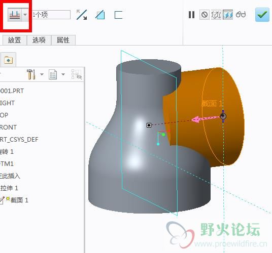

发表于 2015-3-3 20:05 | 显示全部楼层
拉伸至下一曲面
 楼主| 发表于 2015-3-3 20:23 | 显示全部楼层
谢谢哦,知道为什么了。1的直径要比2的直径还大些

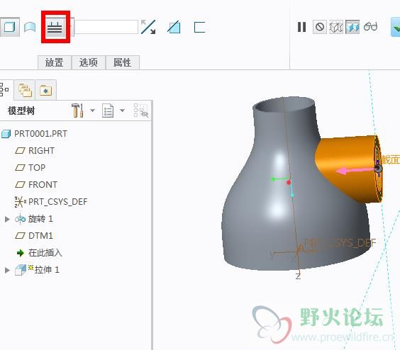

发表于 2015-3-3 20:35 | 显示全部楼层
拉伸到选定的

发表于 2015-3-4 13:38 | 显示全部楼层
在2的中心面上画,然后拉伸,设置一些参数就行

发表于 2015-3-4 18:19 | 显示全部楼层
1 旋转造型(实心)。
2 偏移平面。
3 拉伸至实体
4 抽壳。
5 搞定。
