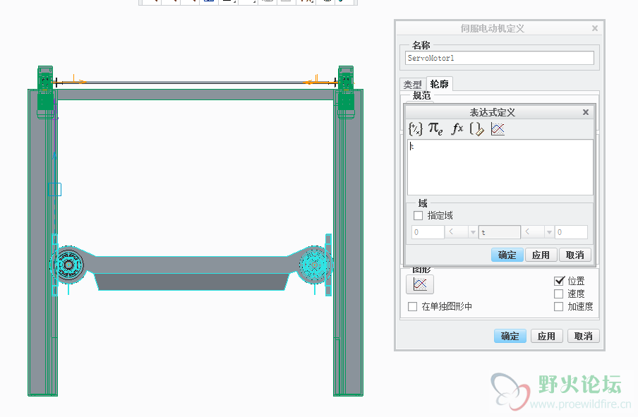

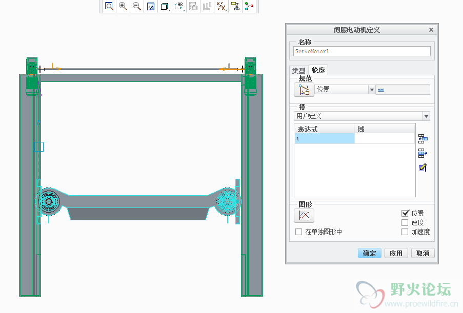

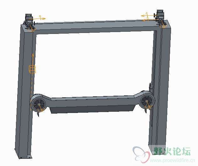

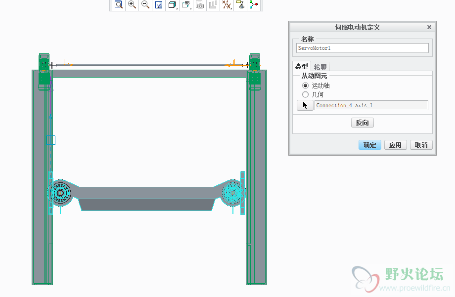

各位前辈,如图1,是一个龙门结构内一个可以上下移动的风筒结构,图中是最低位置坐标是-1000,上升到最高位置是200,因为这只是整个设备中的一个组件,所以做动画是我准备插入用户表达式的方式写他的运动轨迹(真实设备中上面装了传感器,有东西靠近风筒才会上升下降),但是写的方程格式好像不对,请各位帮帮忙,到底什么个格式。谢谢!

行程我算你是1200mm,第一秒匀加速,从零到200mm/S,由公式S=1/2*a*t^2可知道走了100mm,然后匀速运行5秒,走了1100mm,最后一秒匀减速到0,总共花了7秒。则定义一个速度型的伺服电机,第一排表达式为t*200 ,域为 0<=t<1;第二排为200,域为 1<=t<6,第三排为200-200*(t-6),域为 6<=t<=7,
