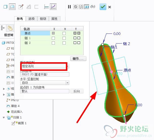

重画几次都不成功,不知道哪里操作不当。

恒定法向

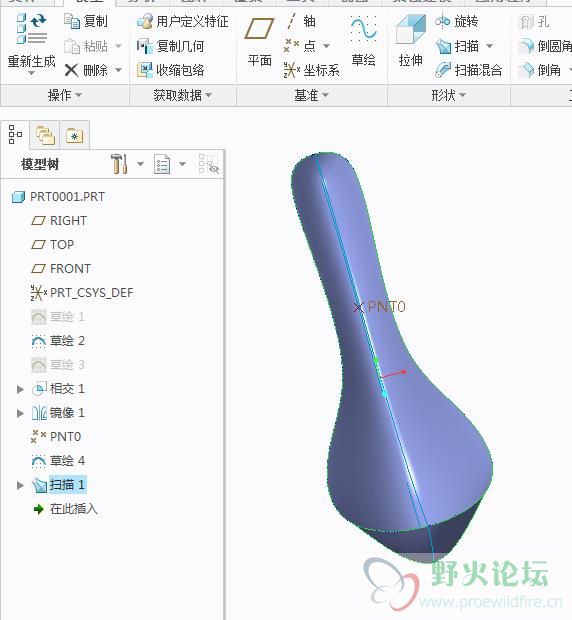

 楼主| 发表于 2015-3-3 23:42 | 显示全部楼层
ling9400 发表于 2015-3-3 10:59
你这怎么扫描啊?还不如直接用曲面还方便些
打开别人的文件查看是用扫描出来,找不出问题出在哪里
001.prt.rar (48.7 KB, 下载次数: 13)
80
152
 楼主| 发表于 2015-3-3 23:46 | 显示全部楼层
zdg251889620 发表于 2015-3-3 17:36
扫面初出不来吧,边混,调节一下两端点试一下
楼上是别人发来的文件,是用扫描出来的。
琢磨半天没找出原因。

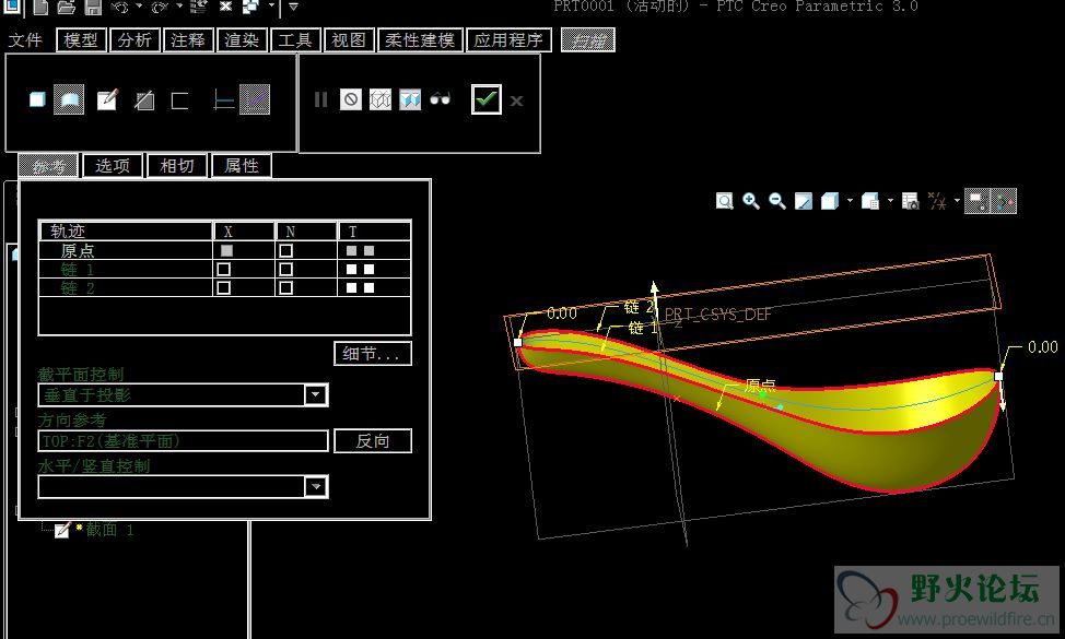

发表于 2015-3-10 20:10 | 显示全部楼层
两条葫芦形曲线的两端呈180度了,即不能与辅线与主线不能呈90度夹角,要小于90度。估计是算法不同。另外主链也存在这问题。
1609
1952
发表于 2015-3-10 20:55 | 显示全部楼层
垂直于投影也可以。
