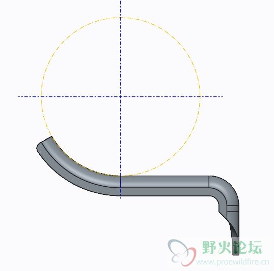

如图,中心线和影线的线型太密了,如何更改线型使其变大
356
392
发表于 2015-3-2 15:52 | 显示全部楼层
剧我了解,在图上的时候是不能改的! 只能改输出的时候的比列!
183
198
发表于 2015-3-12 10:00 | 显示全部楼层
是草绘中心线吗?如果是,就在草绘界面下左键双击该线,然后修改线型就可以了
爱工作,爱生活
回复 0 1
97
 楼主| 发表于 2015-7-25 14:49 | 显示全部楼层
你好,如果此线是自动显示生成的中心线呢,请问如何变大线性比例?
1758
2353
发表于 2020-7-5 02:44 | 显示全部楼层
请教大佬如何在输出的时候修改 比例
182
287
发表于 2020-9-18 19:10 | 显示全部楼层
可以在工程图里面的时候,只需要更改下工程图选项里 circle_axis_offset 的值,把它改小就可以了
