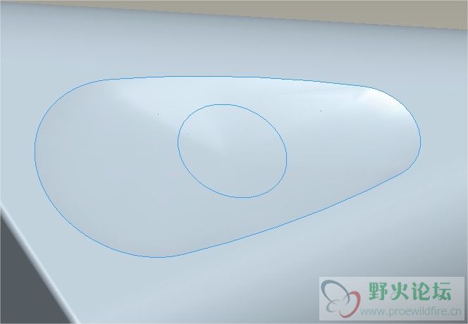

如图,我是用圆轨迹扫描做的,但做完凹的曲面有明显的棱,不是光滑过渡的。请教高手做法!谢谢

hzengxin 发表于 2015-3-2 15:50
把外边轨迹转换成样条
冰大的做法
 楼主| 发表于 2015-3-3 10:19 | 显示全部楼层
把外边轨迹转换成样条
我是用样条画的,应该是我的剖面画的不好

hzengxin 发表于 2015-3-3 12:27
你草绘1,没转成样条
截面只用一条圆锥曲线肯定会有明显的痕。
转线条?直接转还是重新画?用样条跟普通线有什么区别阿?新手,麻烦赐教啦
 楼主| 发表于 2015-3-4 10:29 | 显示全部楼层
hzengxin 发表于 2015-3-3 16:18
比如一直线跟一圆弧的相切连接,两者之间就有一个连接点,这个连接点对以后的扫描所得的曲面有影响,会 ...
嗯嗯,还是要谢谢你的指教
