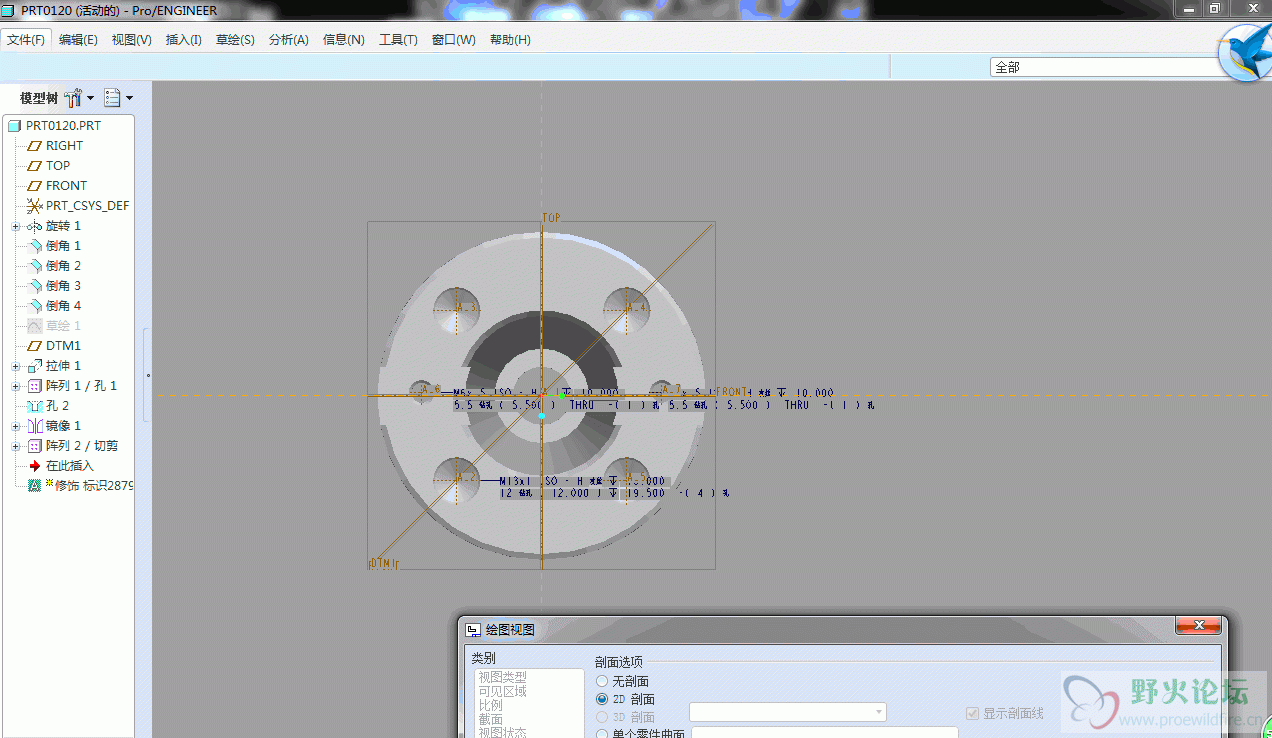

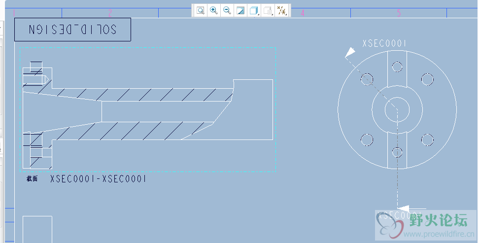

如图所示花键轴,三维已经做好,在画工程图的过程中遇到如下几个问题:
1、如何实现一个视图中表达 局部旋转剖视图(主视图左侧剖视图)和剖视图(主视图右侧剖视图),ps.左侧为旋转剖面,右侧为平面剖面;
2、为何在绘制旋转剖面时(PROE5.0版本),双击视图--绘图视图--截面--剖面选项--2D剖面--+号--创建新剖面--偏移--输入界面名称--完成  后,弹出的绘制截面活动窗口中没有绘图工具图标?如下图
141
256

因为感觉你的两张图片都不太完整,所以自己推断可能的原因,如有不对的地方请谅解。
1.主视图上没有截到视图标记“E-E”,但是我还是不太相信主视图上会存在两个视图标记,左侧“E-E”,右侧“?-?”,所以我说主视图就是一个旋转剖视图,只不过是两个局部区域罢了,当然可能也存在花键部分与图不符的情况,比如剖到齿顶部分,那就需要单独处理了;
2.因为没有截到最下侧的信息提示框,所以推断是不是没有选择“草绘平面”啊?
555
645

发表于 2015-3-2 21:34 | 显示全部楼层
试了一下  用截面里面的偏移剖再加局部,出来的效果有点不一样。就是视图的方向不是一个折线的法向  而是主视图方向,所以看起来是斜的

发表于 2015-3-2 21:41 | 显示全部楼层
翔梦随风 发表于 2015-3-2 11:50
主要问题是如何实现局部旋转剖
抱歉,现在再仔细想想,早晨的回答确实有些欠妥,确如你所说的局部剖和旋转剖我也不会同时实现,要是我画,只能用旋转剖,全部(对齐)了,自己在Creo出工程图的过程中还是有局限性的...,看看是否有大神能解决!
