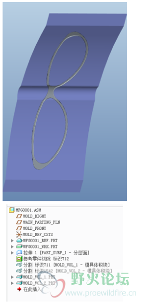

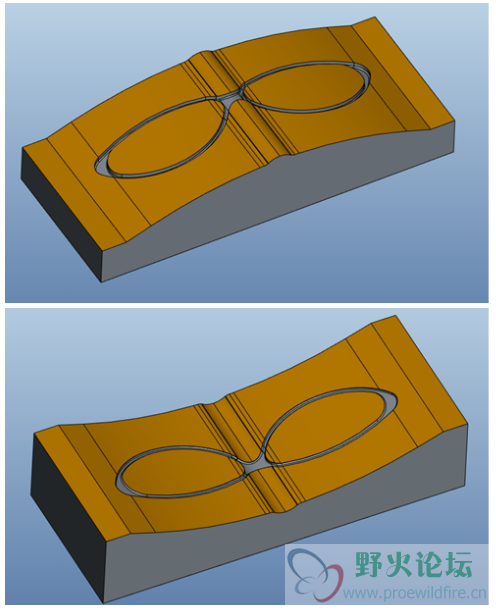

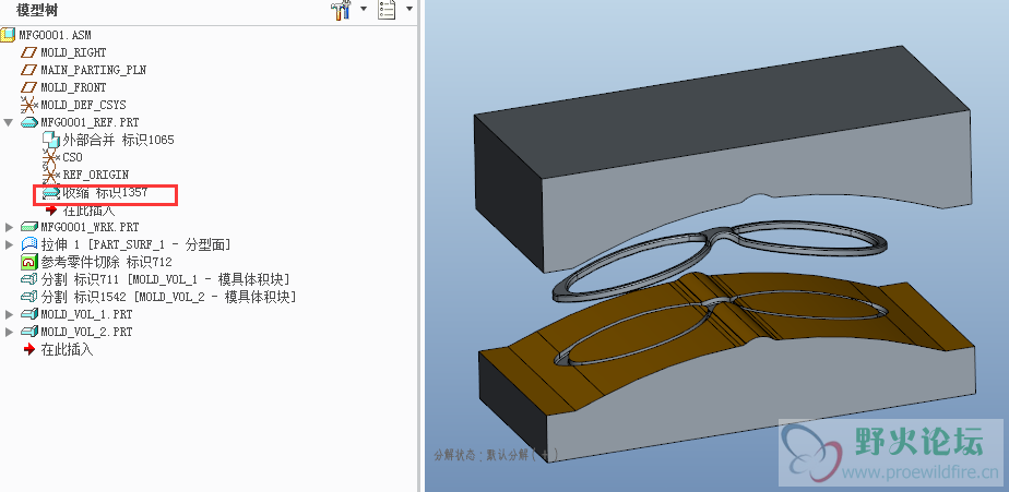

[求助] 这个眼镜框分模有干涉,怎么分模才没有?
发表于 2015-3-1 21:42 | 显示全部楼层 |阅读模式
产品图:
产品源文件:
ee.prt.rar (86.53 KB, 下载次数: 25)
分模面:(红色部分)
干涉:
1370
254
2120

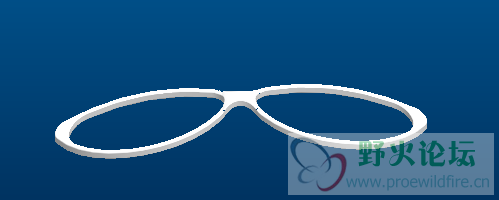

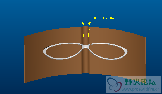

发表于 2015-3-2 09:54 | 显示全部楼层
按照你的分型面拉伸一曲面就可以分了,没有干涉!
注意:产品没放缩水分模,只供参考!文件版本为Creo2.0
0302.rar (1.53 MB, 下载次数: 11)

 楼主| 发表于 2015-3-2 14:51 | 显示全部楼层
注意:产品没放缩水分模,只供参考!文件版本为Creo2. ...
这个产品不用设置收缩?
难道是设了才出问题

发表于 2015-3-2 15:45 | 显示全部楼层
我是因为不知道你的产品用什么材料做的,所以我就简单的分下!
注意:模具设计必须记得放产品的缩水比例,不然就有可能整套模具报废(轻则降面、重则换料)!

 楼主| 发表于 2015-3-2 15:54 | 显示全部楼层
注意:模具设计必须记得放产品的缩水比例, ...

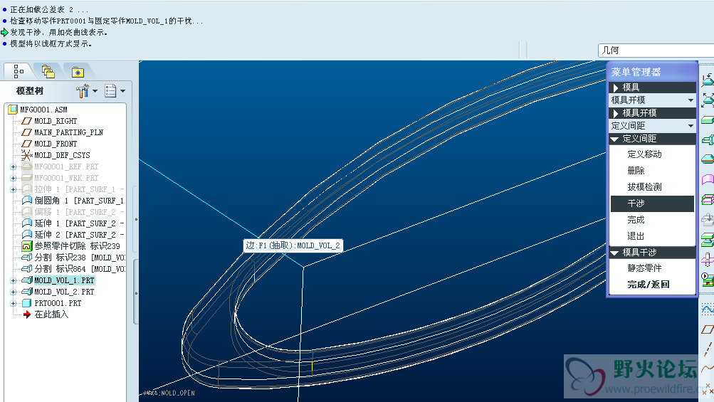

把收缩设成0.005看下
我就是设了收缩才这样有干涉
 楼主| 发表于 2015-3-2 15:57 | 显示全部楼层
huangzxin 发表于 2015-3-2 15:54
把收缩设成0.005看下
我就是设了收缩才这样有干涉
我怀疑是产品倒圆角再设置收缩出了问题
这产品是教程里的,我是按教程做的,但教程里没验证干涉
我无意中才发现有干涉

发表于 2015-3-2 16:00 | 显示全部楼层
把收缩设成0.005看下
我就是设了收缩才这样有干涉
刚试了没问题

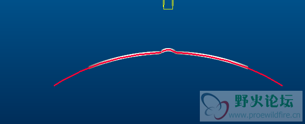

 楼主| 发表于 2015-3-2 16:02 | 显示全部楼层
我分模面是对产品对中分的,按产品图里的草绘形状
设了收缩就有干涉
你的分模面是那里分的
我用的是PROE5
1370
254
2120
热心助人勋章宣传大使勋章优秀会员勋章希望之星勋章
发表于 2015-3-2 16:05 | 显示全部楼层
R角下来1mm,如果中间分模估计要沾前模了!后模料位必须比前模多
食嘢食味道;睇嘢睇成绩!
注:别发消息求助,有问题请上图论坛解决!
 楼主| 发表于 2015-3-2 16:07 | 显示全部楼层
我试下,看看
