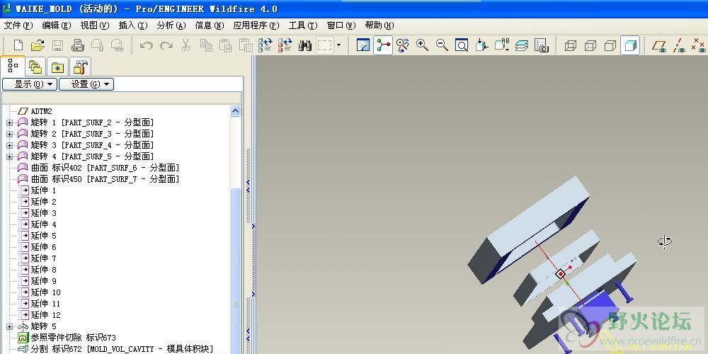

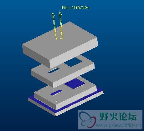

刚学模具设计,看了教程,不理解这个模具为什么要带滑块
产品图:
教程里分的模:
其中,里面那些蓝色部分滑块有必要分出来?
能不能,只做成这样的:

蓝色部分是镶件,做了镶件方便后续模具维修

是镶件(日本人叫做入子)
不是滑块哦。

是不是这部分很容易磨损,不做镶件的话,模具就报废了?

那里是个碰穿位,如果后续模具有磨损,就会跑批锋,做了镶件好维修
