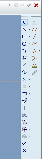

发表于 2015-2-27 17:34 | 显示全部楼层 |阅读模式
我PROE5.0拉伸草绘后勾选是阴影,无法操作下去,是啥原因?是不是我无意关掉啥东西了?

发表于 2015-2-27 18:52 | 显示全部楼层
你草绘工具箱下面的勾没打吧,
如果下面勾打不了提示截面不完整,那就是你的图没闭合或者有多余的线条;还有一种情况就是参照平面没选上

发表于 2015-2-27 21:10 | 显示全部楼层
tcdlb 发表于 2015-2-27 21:00
能不能发个图上来看下,谢谢!
1.jpg 你说的勾是上面那个吧

发表于 2015-2-27 21:18 | 显示全部楼层
tcdlb 发表于 2015-2-27 21:16
我图片发不上来,是阴影的那个勾
老大,你下面那个蓝色的勾点了没啊?点下试试吧
