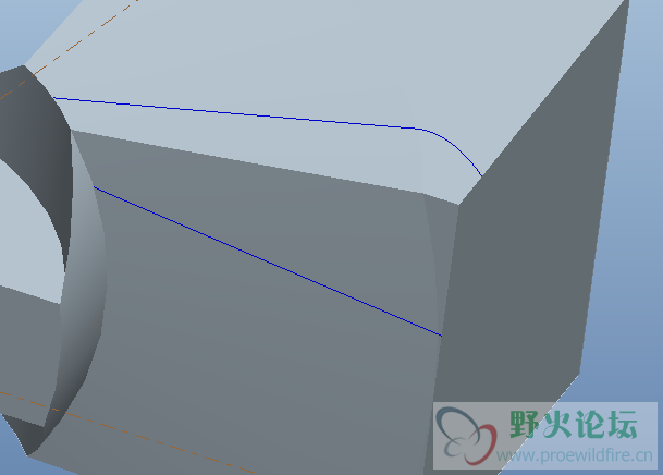

[已解决] 【已解决】proe能不能用两个不对称的边界线来倒圆角?有图

发表于 2015-2-27 16:11 | 显示全部楼层
四条曲线,在做面,应该是附件中吧

发表于 2015-2-27 16:15 | 显示全部楼层
做面

发表于 2015-2-27 20:12 | 显示全部楼层
面倒,然后实体化切除

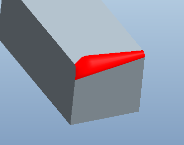

李文红1 发表于 2015-2-27 16:11
四条曲线,在做面,应该是附件中吧
恩谢谢 我用边界混合切了下  虽然圆角不是太规整 不过还好
 楼主| 发表于 2015-2-27 22:30 | 显示全部楼层
少有人走的路 发表于 2015-2-27 20:12
面倒,然后实体化切除
后来我是这样做的 不过proe没这功能真是有点可惜  有这功能可以省掉一部分混合的使用
