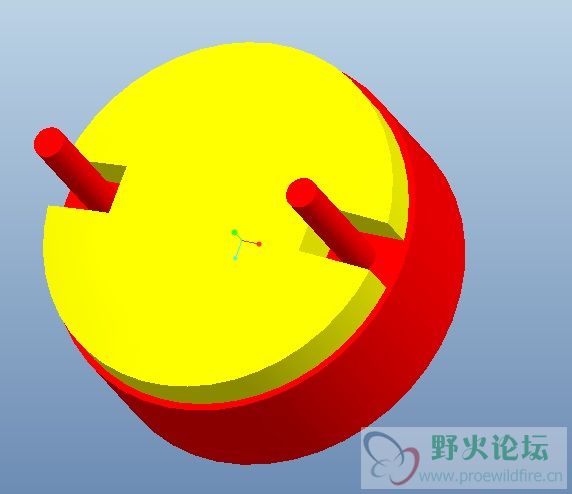

12.zip (184.87 KB, 下载次数: 20) 刚入手PROE5.0的运动仿真,就不遇到了如图所示 无标题.jpg 的黄色的零件(简称黄)与红色的零件(简称红)是圆柱连接,黄的凹槽部分与红的小圆柱采用3D接触作仿真运动,但是就是会出现两者穿透,黄独自作动作,请问高手是怎么回事?,我需要的动作是,黄作主轴触碰到红的的小圆柱然后卡住,直接带动两者一起转动

1.首先你必须上传prt 别人才能帮你分析。 2我帮你分析一下,你的红肯定是组件里面的第一个零件,然后你把红色固定了,或者用了默认。那么红就不会运动了。

这两个零件我随手画的,没实际尺寸,另外那个红色零件我是用缺省的

1. 我不会机构模拟,所以做不了给你。你做好了拷贝一份上来给我们看看
2. 最关键的是 第一个红色零件 你不可以用缺省,因为他是需要转动的。 所以第一个零件你需要把它定义成销。
    front,right  建立一个轴,然后利用这个轴和top平面确定第一个零件的销装配

还是自己搞定了,看来很多细节得多注意啊

不用上传了,这个自己画就好了,很简单的特征,装配就是销钉或者圆柱。机构那里就是凸轮,要多注意方向就好了
