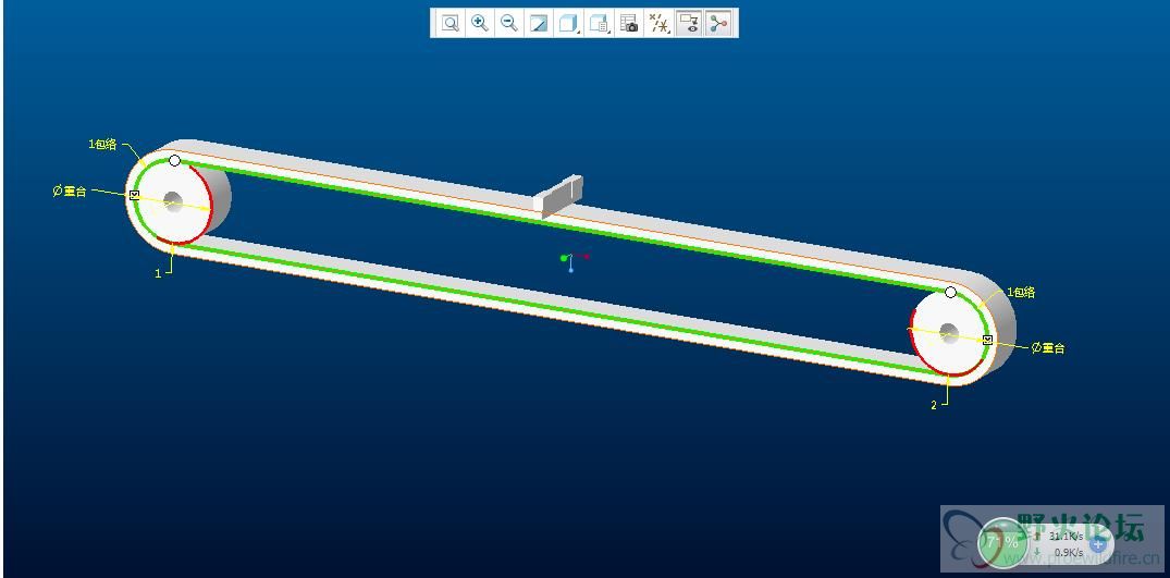

怎么让皮带上的物体沿皮带轮廓曲线滑动啊?
滑块连接能沿曲线滑动吗?
或者槽连接中能再对平面进行约束吗?
或者有没有办法让皮带沿滚轮转起来?
皮带-皮带轮
皮带-皮带轮

我找到了机构里的皮带  但定义不好  能不能帮我看看什么问题
我是把皮带设为默认  两个滚轮设为销钉连接
带连接:
    参考->滑轮:两个滚轮上的两个曲面
          ->带平面:皮带的侧面
     选项:以滚轮1为主体
定义完了后还是拖动滚轮1  皮带动不了  哪儿出了问题  该怎么定义带连接
204
238
发表于 2015-2-26 11:22 | 显示全部楼层
带连接不能使你的皮带零件动起来的!只能像实际那样,使一个带轮从动于另一个带轮。
实际上,只要做好皮带上的物体在动,皮带看上去就是动的。

果然是新人比我还新鲜,大哥你的皮带零件是画不出来的,只能装配完直接在机构仿真中中定义。
