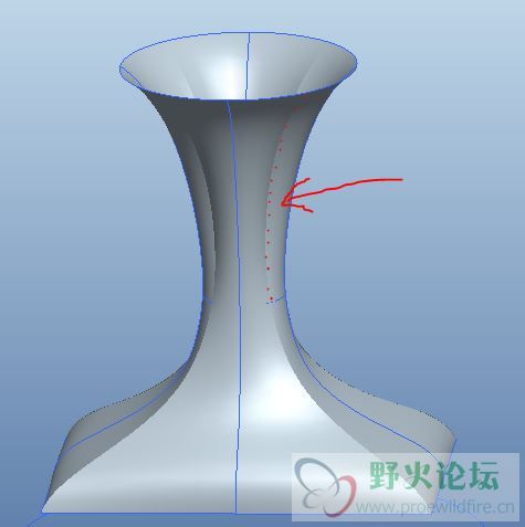

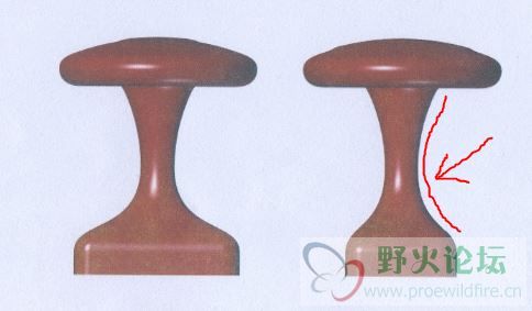

我用边界混合做出来的有明显的凹陷
如图印章中间部分很光滑
如图印章中间部分很光滑
边界混合做出有明显凹线
边界混合做出有明显凹线

发表于 2015-2-18 11:39 | 显示全部楼层
分上下两部分试试,上面是旋转曲面,下面为边界曲面,只是我的一个做法,等待其他大神的做法

发表于 2015-2-24 13:51 | 显示全部楼层
可以用自由曲面

发表于 2015-2-24 13:52 | 显示全部楼层
或者旋转
