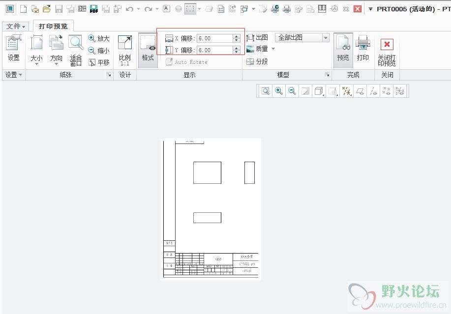

creo工程图打印一直很不理想,要不是打印不正中,就是只打出一部分,不知道是怎么设置的?

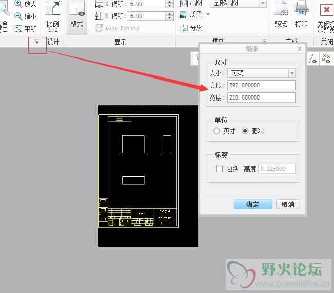

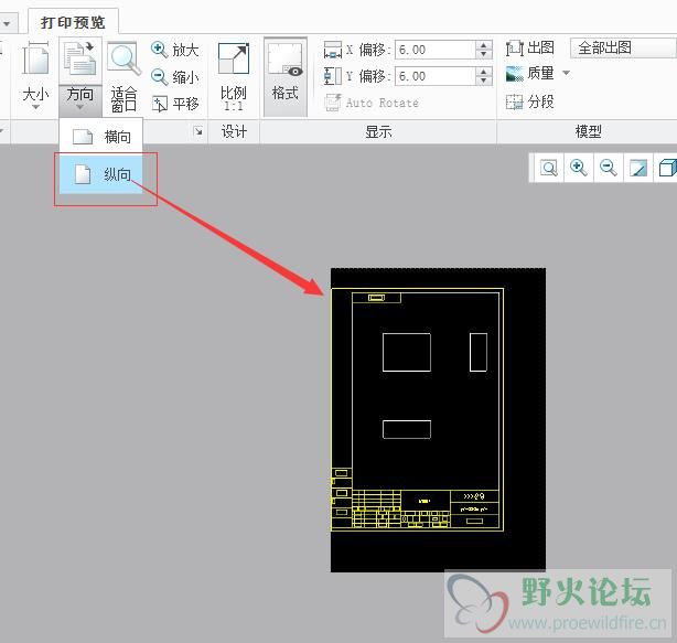

发表于 2016-9-22 00:25 | 显示全部楼层
1、根据你的打印机设置X\Y偏执距离:
2、注意纸张的方向和个工程图是否一致,不一致调整纸张的方向适合工程图
