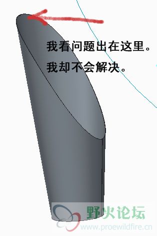

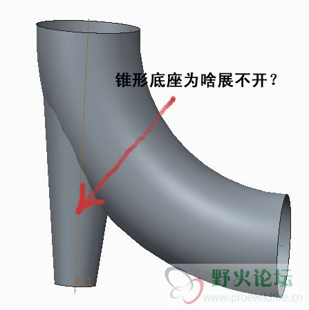

又一个难题啊!
上传模型请各位老师看看有什么办法。

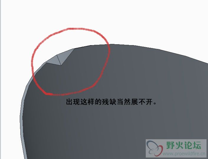

我分析错误的原因是,在实体切除的时候,交界处出现了有歧义的地方(红色圈中所示)。

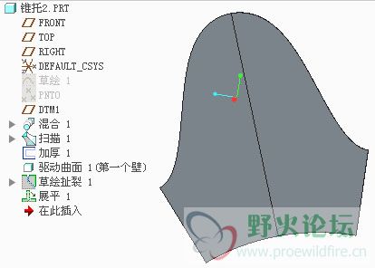

另改一种设计方式,先用曲面剪切作出锥托,然后加厚曲面,就能避免错误。你想,曲面没有厚度当然不会出现歧义了。
问题解决,上图:
