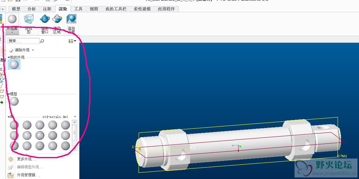

creo-3.0外观库的颜色太少了?
请问,如何加载啊?
还有一个问题:就是creo3.0de文件如何保存为2.0的文件啊?

1、加载的方法:找到以前版本的外观库,然后复制到指定的位置
然后依次单击:外观库-外观管理器-文件-附加,找到你的外观文件,就可以自动加载上你要的外观
2、Creo3.0保存不成Creo2.0的文件,基本上所有软件都是向下兼容的,希望能帮到你!

谢谢楼上回复!都是简单说明了一下方法,并不详细啊?
1、CREO3.0软件本身应该自带外观库,何必再附加呢?若是需要附加,具体附加什么文件?名称是啥(我从本论坛下载一个野火4.0的,结果zhidingyihou?
2、我也知道,软件向下兼容,可是具体操作不会啊?是另存为,还是有其他选项啊?另存为里面并没有像AUTOCAD那样的指明保存以前的哪个版本啊?
麻烦楼上朋友再指点一二!!
