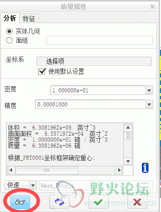

先自曝一下,本人日本公司工作,电动工具行业。公司用的creo2.0是日文版,最近通过改了windows(也是日文版)的环境变量,把软件变成了中文版,然后研究了一下公司长期积累下来的 一些快捷键设计,因为config配置文件时不可能拷贝出来的,只有自己回来慢慢通过映射键设计。想请教的问题是,我们在公司做数据时,各个组件会设置材料或者密度,然后就会生成质量,这个没有问题。然后再装配中,也会同步各个零部件的总重,但是如果回去更改了某个零件的材料或者密度的话,再回来装配体的总重就不对了。这时我们一般会用一个MS的快捷键,按一下质量就会同步,这样就OK了,不知道论坛可有谁知道这个快捷键调用的是哪个命令?自己找了很久试了下都不是。点下图中这个眼睛只是计算质量,不是我要的同步,MS。

  我大概看了一下,应该MS就是重新生成的意思,因为密度一更改,就必须要重新生成才可以的。
没有什么特别的快捷键。

看来用这个命令的人不多。不是重新生成,我试过。我们内部称这个MS叫质量关联。其实我们还要LAC,2D关联3D,比如有时候2d中无故多了几条线,但确实没错误,lac一下就可以了;还要VS,精细化视图,使3D模型的精度提高,但是同时也会变卡,虽然我们用的都是工作站级别的3d电脑了
