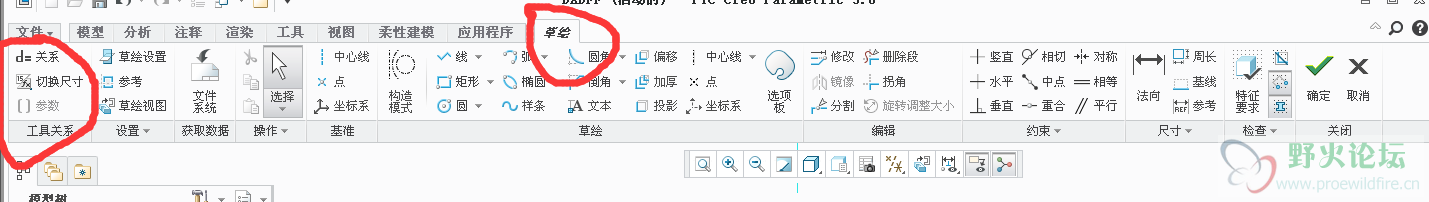

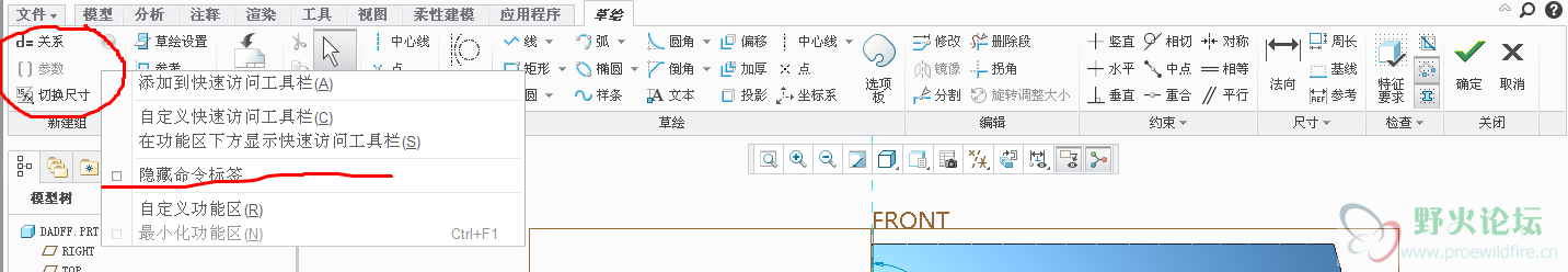

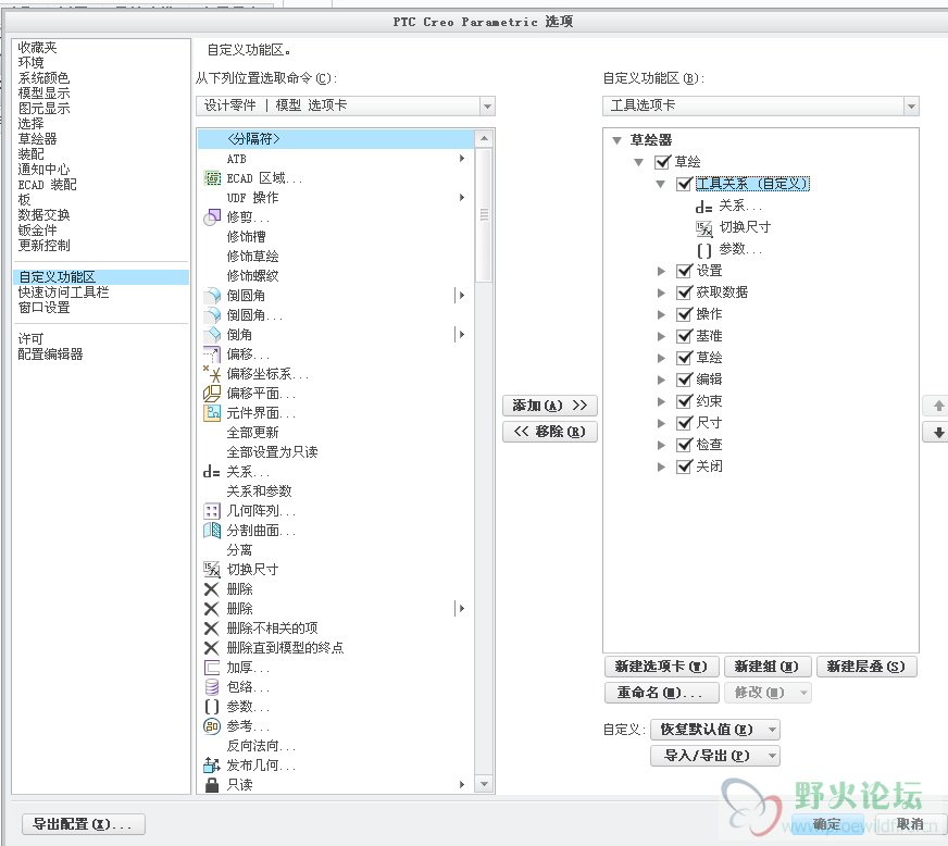

刚刚使用creo 随便研究了一下  1 .草绘环境下可以自定义下  每次添加关系都要到工具下面不方便是不是 可以自定义工具栏
草绘下可以自定义下 每次添加关系都要到工具下面不方便

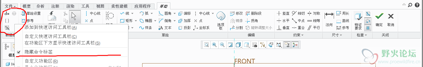

这是全局控制
主命令栏可以控制全部
主命令栏可以控制全部

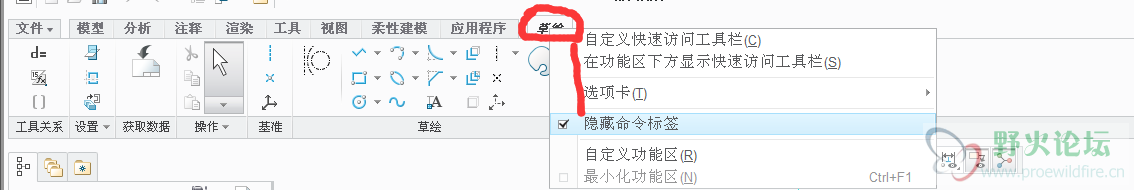

把隐藏默认命令去掉
这个控制文字命令显示的
这个控制文字命令显示的
没有文字的
没有文字的
点选草绘,新建组,添加常用方便的几个
自定义
自定义

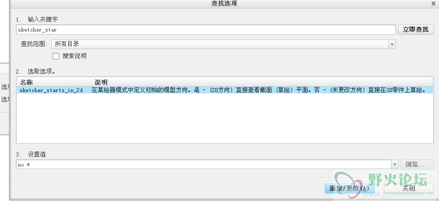

2.草绘视图选定后直接进入2d视角
设置为yes
设置为yes
设置为yes
设置为yes
设置 sketcher_starts_in_2d为yes

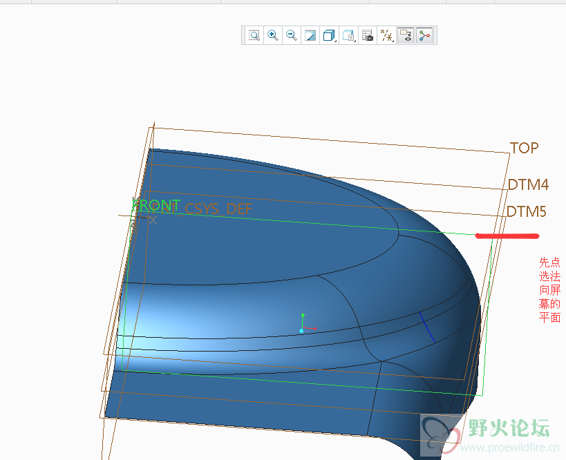

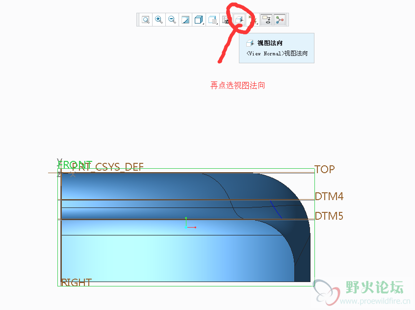

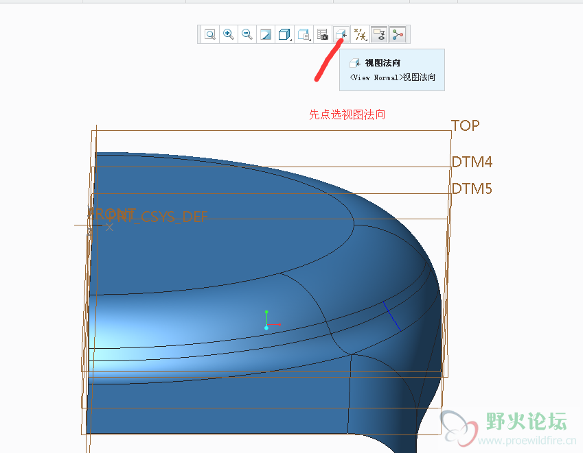

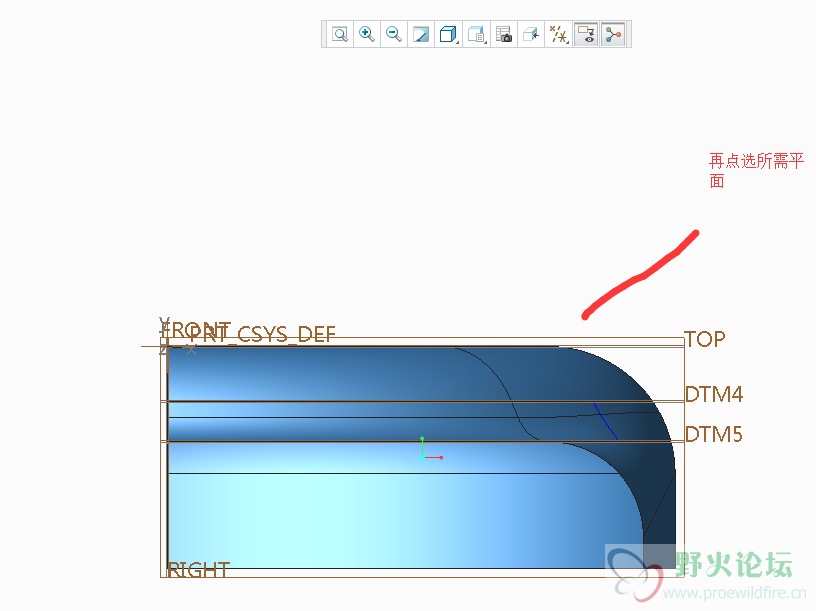

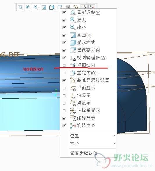

2种使用方法 2222.png 3333.png 或者 6666.png 8888.png 两者不同之处在于 第一种第二步点选视图法向之后 默认还是点选平面状态,此时可以鼠标空白处单击一
下即可取消,第二种先点选视图法向,再点选平面,之后状态为未选取任何状态,可以一步搞定,推荐使用第
二种.

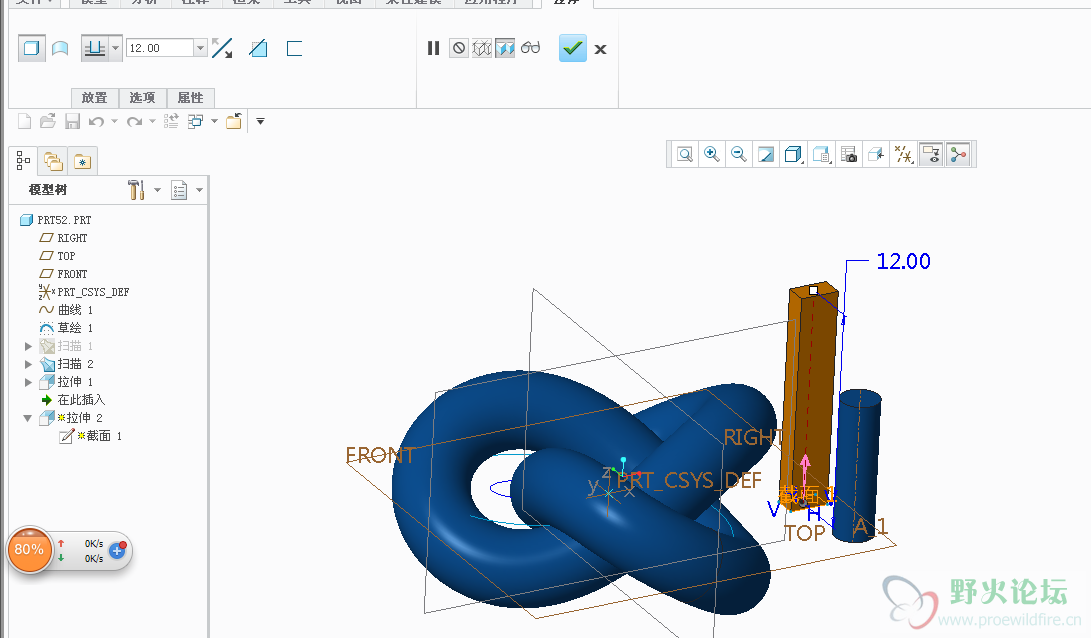

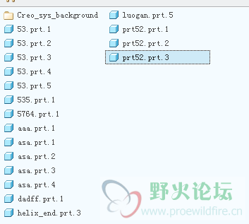

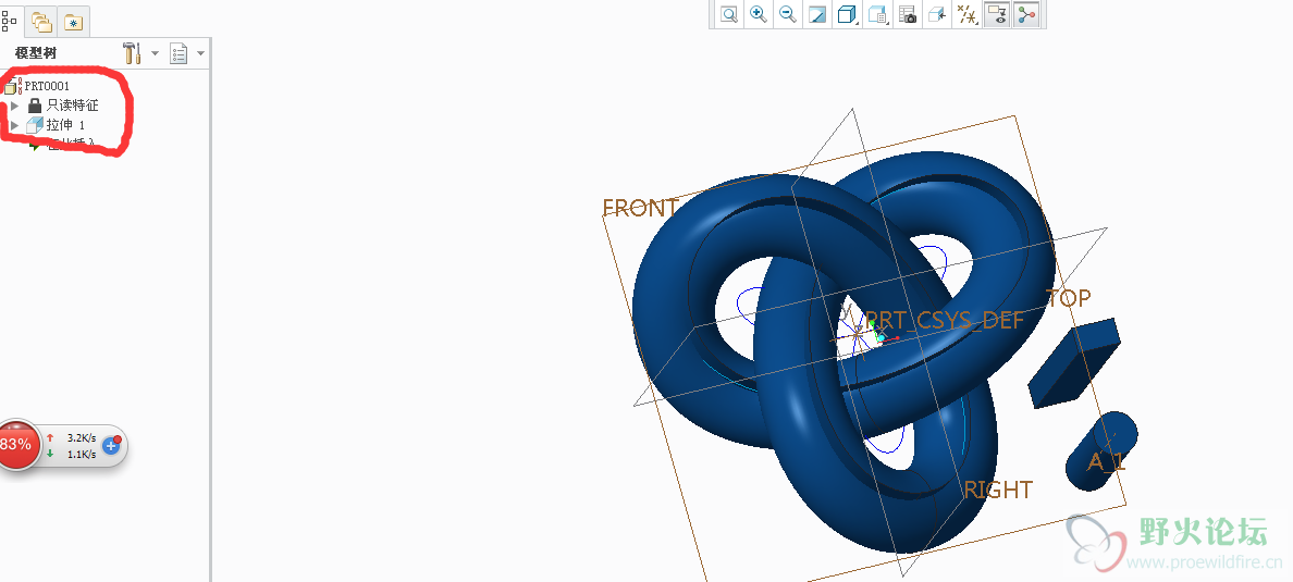

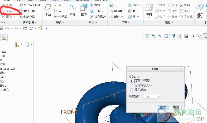

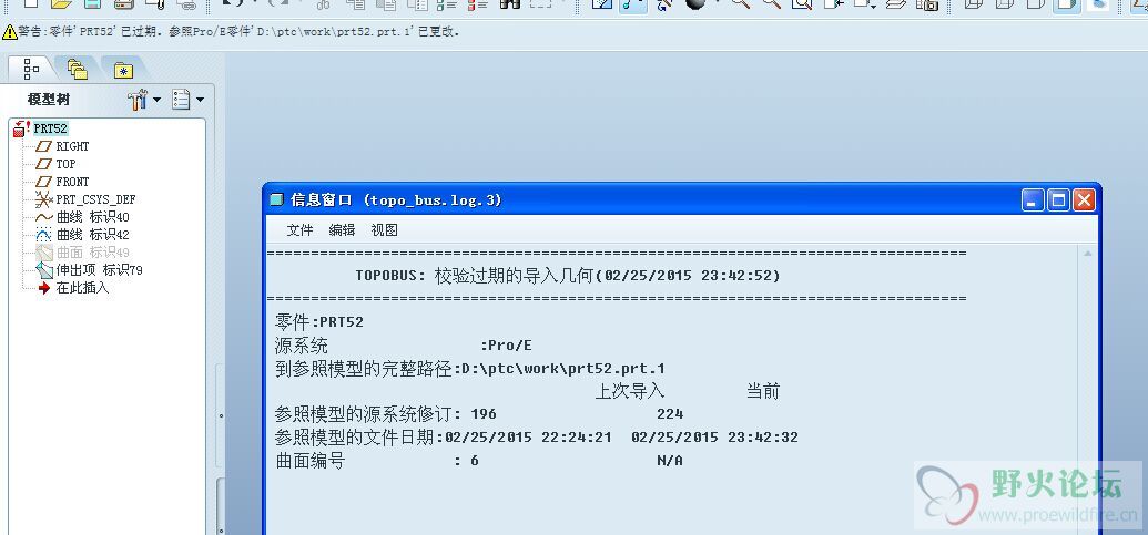

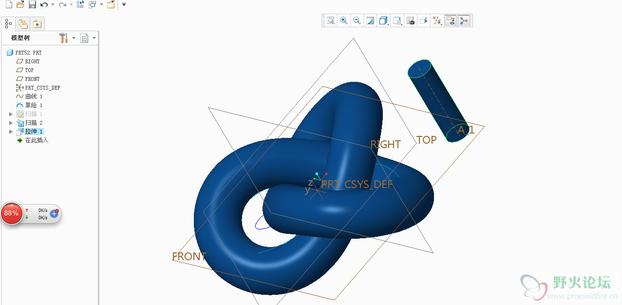

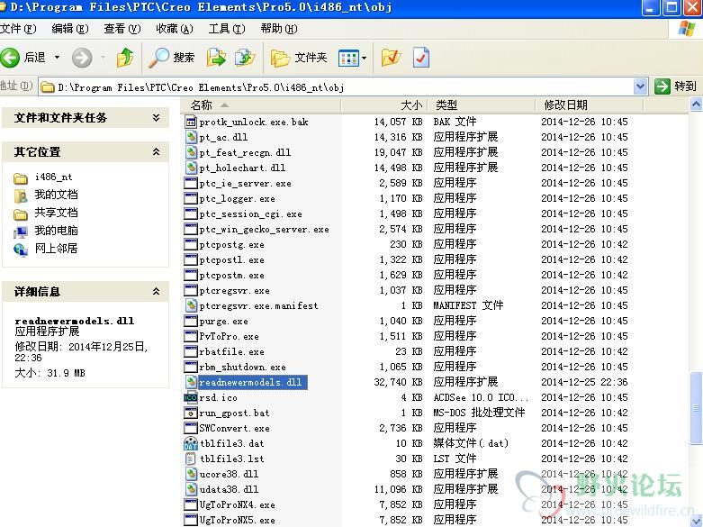

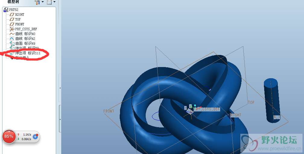

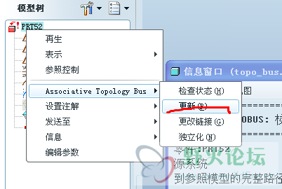

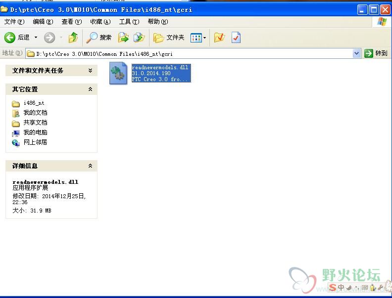

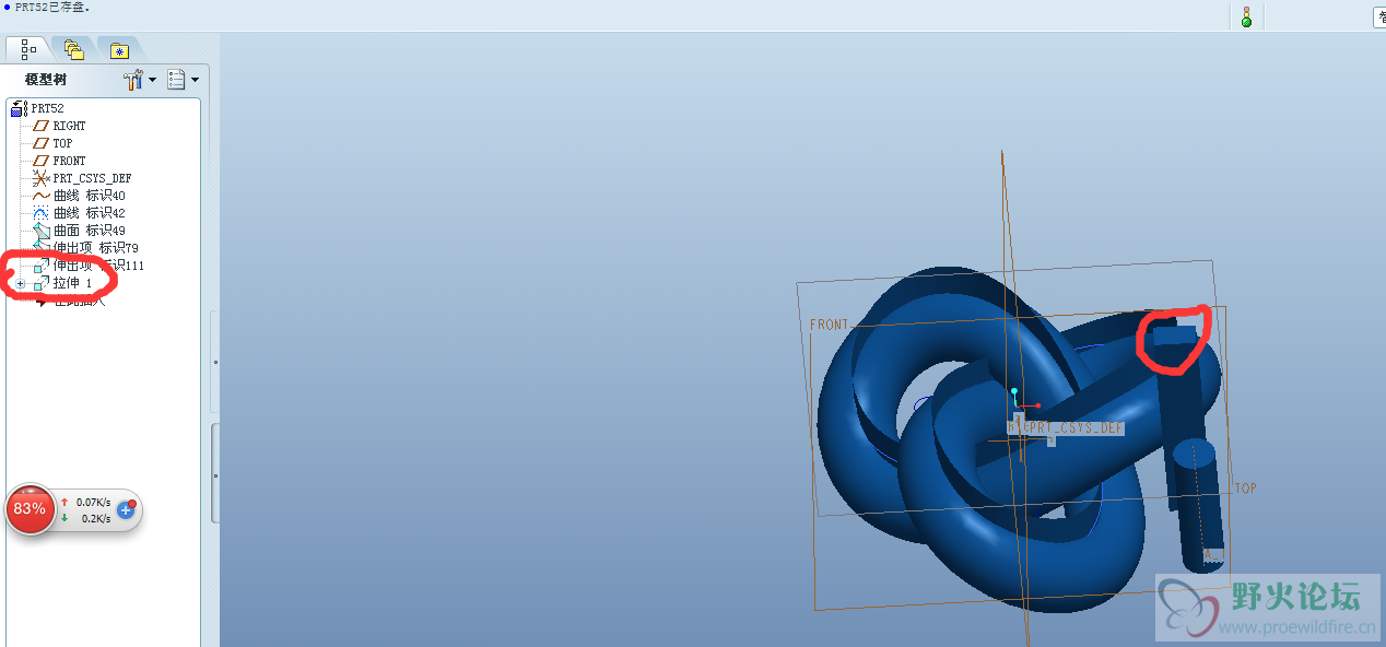

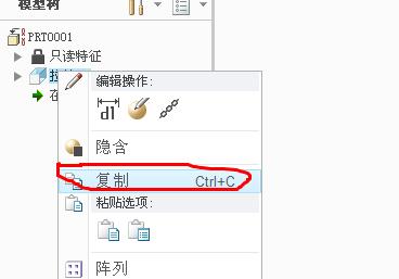

proe5.0打开文件 3.png 只能查看 不能修改特征
