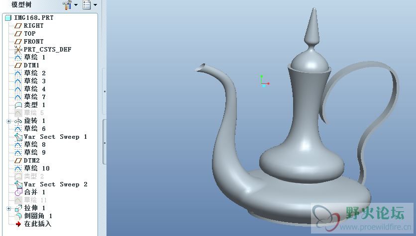

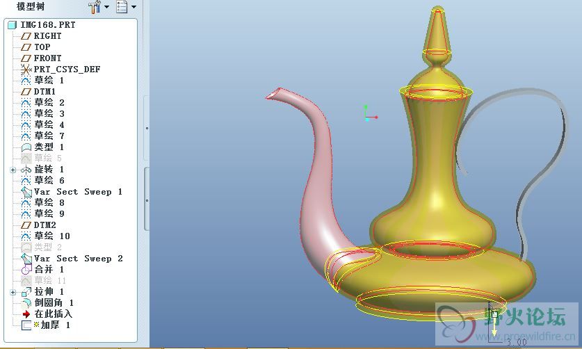

壶嘴我是用VSS做的,老是感觉不尽如人意,但是用造型的话我又画不出来投影,愁死我了,祈求高手降临!

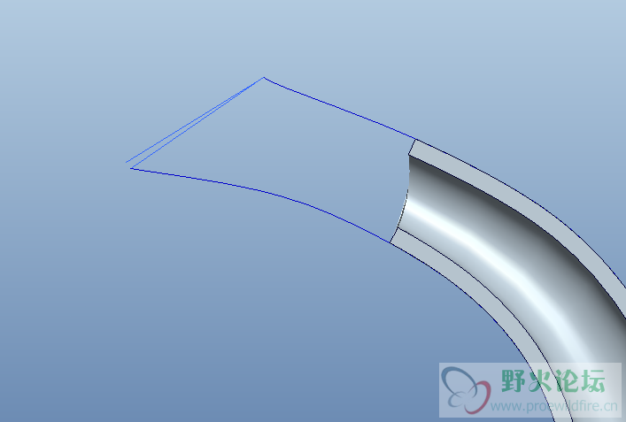

水嘴尖部问题,建议水嘴尖端线条延伸成垂直方向,最后再剪切成大角度的尖嘴型。(图片是把尖嘴部分剪切掉后,可以正常加厚)
