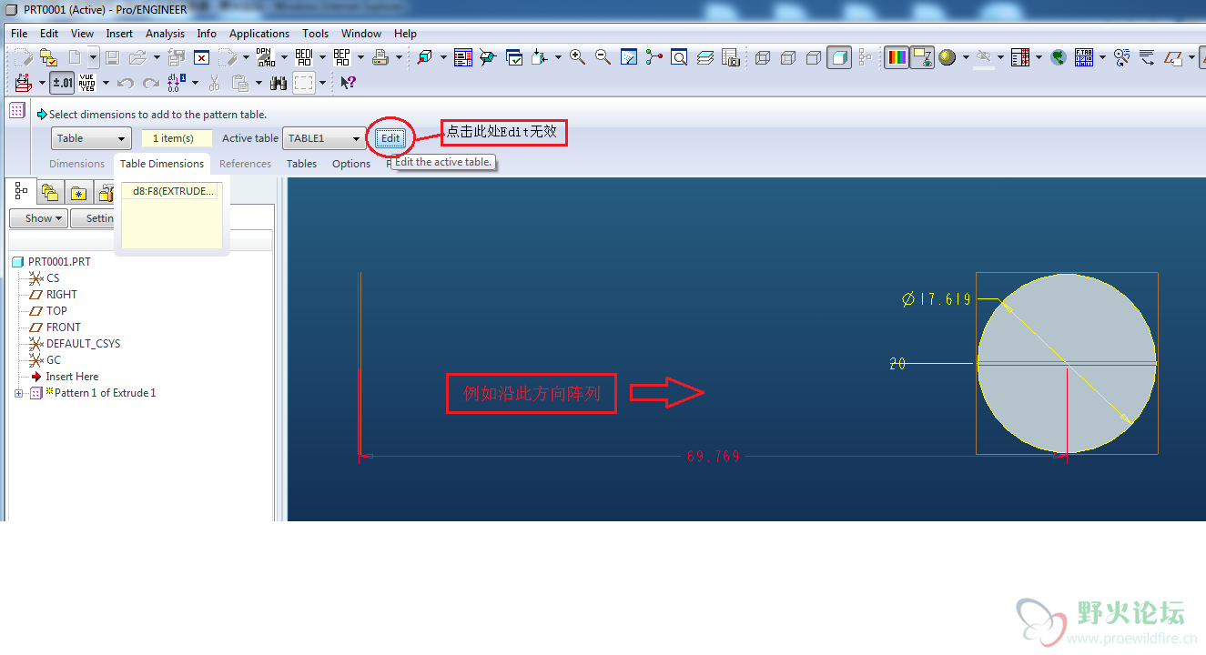

以前XP系统的时候PROE进行表阵列没什么问题,参数编辑器都能点开,也不知道是不是换了WIN7系统的原因,最近用到表阵列时,却无法点开编辑表进行参数设定,麻烦各位大侠帮忙看看如何解决? 非常感谢。

发表于 2015-2-11 21:42 | 显示全部楼层
按这个配置试下
PROE系统窗口打不开.曲线关系式编辑不了的解决办法
http://www.proewildfire.cn/thread-29692-1-1.html
(出处: 野火论坛)
 楼主| 发表于 2015-2-12 14:56 | 显示全部楼层
非常感谢,可貌似还是不行,放弃算了,学CREO2.0吧,呵呵
发表于 2016-7-27 17:25 | 显示全部楼层
我用的就是CREO2.0(正版),也出现这个问题,保存一次以后表就不能编辑,也不能添加了
