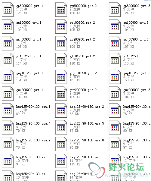

请教下大家在这种情况下怎么弄的,就是删除旧版本,怎么让版本只保留一个。还有我的图标怎么这种样式看上去别扭。

打开系统窗口运行 purge 命令

打开系统窗口输入purge命令来删除工作目录里的旧版本文件
能截图说下 怎么打开系统窗口吗?

Creo进行批处理删除旧版本的操作:
1、设置你要清理的工作目录
2、主页——实用工具——打开系统窗口
3、输入“purge”
可能你会遇到几个问题:
一、打开系统窗口一闪而过。
       解决办法:
       进入:环境变量——系统变量——新建(注意这里是系统变量)
       变量名“path”;
       变量值“%SystemRoot%\system32;%SystemRoot%;%SystemRoot%\System32\Wbem”
http://www.proewildfire.cn/thread-115167-1-1.html
二、PURGE"不是内部或外部命令,也不是可运行的程序......
       解决办法:
       找到你的安装目录中bin文件夹
       有的话你点我的电脑右键--属性--高级设置--环境变量,之后新建一个PATH,值就是你的purge所在的目录,像我的是D:\Program Files\proeWildfire 5.0m040\bin
       进入:环境变量——用户变量——新建(注意这里是用户变量)
       变量名“path”;
       变量值为你的purge所在的目录
       类似于我自己的:C:\Program Files\PTC\Creo 3.0\F000\Parametric\bin

谢谢老大的指点 解决了

简单的方法是;选择你要删除文件所在的工作目录,打开文件,点击删除旧版本,这样所有旧的版本就都被删除了。
如果是CREO 3.0在config中添加选项:save_file_iterations   默认:yes. 更改为NO就不会出现一个文件好几个版本的问题了。
