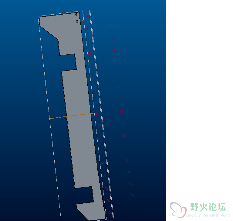

我先用表阵列把点布好了,再准备打孔,
孔的距离是坐标点向左偏移了90mm,
能不能用阵列命令按坐标点把所有孔都阵列出来。
坐标点是给定的一个表阵列。

不明白你需要的是什么效果,还是建议你先看看此帖
阵列详细教程(方向、轴、尺寸、填充、表、参照、曲线、关系8种阵列)

笨办法就是把那些点打成基准点,然后用点阵列就可以了。。。

阵列要根据加材料或减材料确定方向,实体上加减材料阵列都行,空间的话,减材料就阵列不了了,你不能给空气打孔吧!
