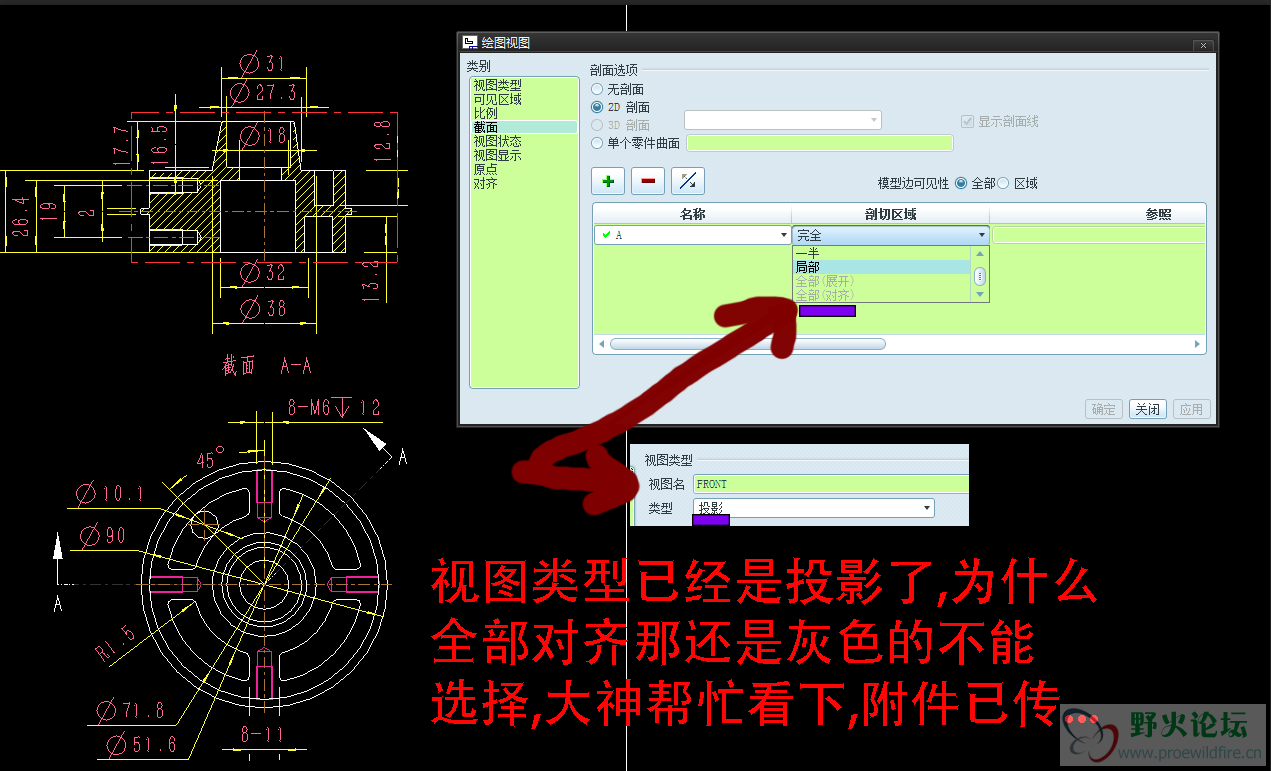

发表于 2015-2-10 20:44 | 显示全部楼层 |阅读模式
详情见图...点击图片更大更清晰
附件.http://yunpan.cn/cK48fqeqqGVXB  访问密码 5bf3
勇敢艹,狠狠爱!

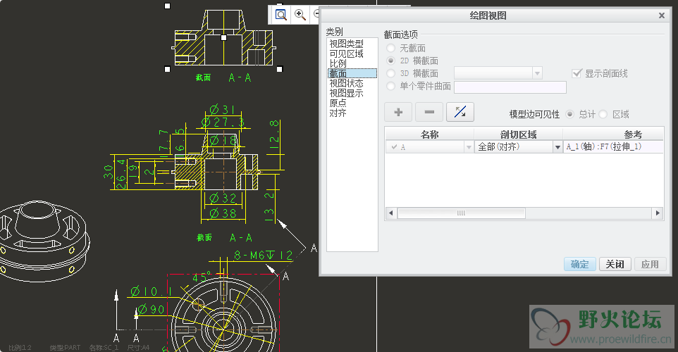

发表于 2015-2-10 21:48 | 显示全部楼层
我也试了一下,没问题啊!
71
112
 楼主| 发表于 2015-2-10 21:59 | 显示全部楼层
野火 发表于 2015-2-10 21:30
proe旋转剖视图:剖面—全部(对齐) 视频演示教程
http://www.proewildfire.cn/thread-381-1-1.html
(出处 ...
多谢,之前这视频就看过,还是没发现错误在哪...
勇敢艹,狠狠爱!

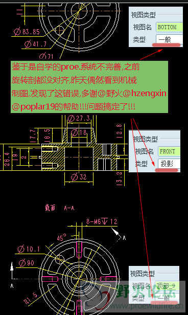

71
112
 楼主| 发表于 2015-2-10 22:08 | 显示全部楼层
hzengxin 发表于 2015-2-10 21:50
你把你那个删了,重新投影做就行了
发现个规律,不知道对不对,比如A是一般视图,投影生成B视图,然后做对齐命令,最后投影C视图.这样是能成功的...
假如A直接生成b,再生成c,再去做b对齐,就灰色显示不给选择了
勇敢艹,狠狠爱!
