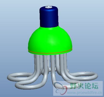

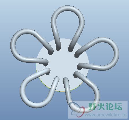

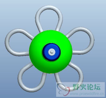

如果我想把那5根灯管和上面的灯体部分曲面合并,然后实体化,只能一根管一根管的合并吗?能否一次完成?
                                            ——————走过路过的给位朋友不要忘记留下你们的意见或建议哟,你们的指导或鼓励是我前进最大的动力!谢谢!
俯视图
俯视图
3D视图
3D视图
仰视图
仰视图

发表于 2015-2-10 09:40 | 显示全部楼层
把灯管那几个特征复制在一个面,然后在合并。两部完成

发表于 2015-2-10 09:56 | 显示全部楼层
只能一根一根合并,因为合并的前提是必须有交集,灯管与灯座有交集,但是灯管与灯管之间没有交集

 楼主| 发表于 2015-2-10 12:40 | 显示全部楼层
原来是这样,受教了
