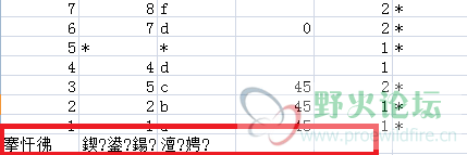

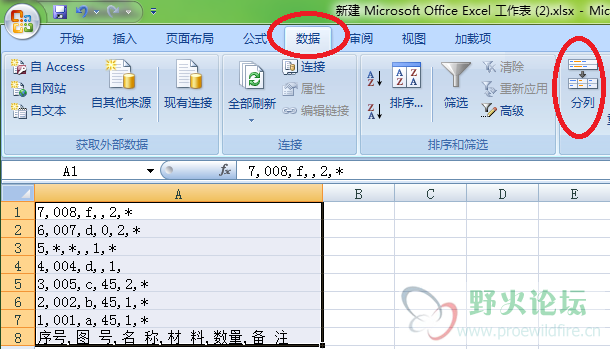

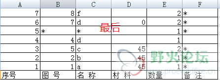

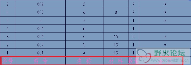

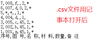

今天在整理bom表时遇到一个问题,无法将其导入到Excel中,后来在论坛上搜了一下有个帖子 http://www.proewildfire.cn/thread-103690-1-1.html 中讲到了如何将bom表导入到Excel中,很是高兴。于是顺着2#大神的指示操作但遇到问题了,如图所示,Excel打开csv文件后最下面的一行应该显示的应该和第二张图中红色框中一样但实际却是第一张图中的乱码,试了半天也没弄好,我也不知道出了什么问题。想到刚才查怎么将bom导入到Excel时看到别人写的能通过Excel中数据分列功能将数据分开,有想到有次无意中用记事本打开csv文件是发现其都是用“,”将各个格子中的类容分开,于是就想到可以利用这两个点将bom表导入到Excel表中。具体做法是:在proe中将bom表格另存为csv文件,然后用记事本打开,将其复制粘贴到一个Excel表中,此时所有内容在一列单元格内,然后在"数据"选项下点击“分列”,出现文本分列向导选择“分割符号”,下一步,然后在分割符号中选择逗号,下一步,完成,数据就正确的填充进单元格中了。
