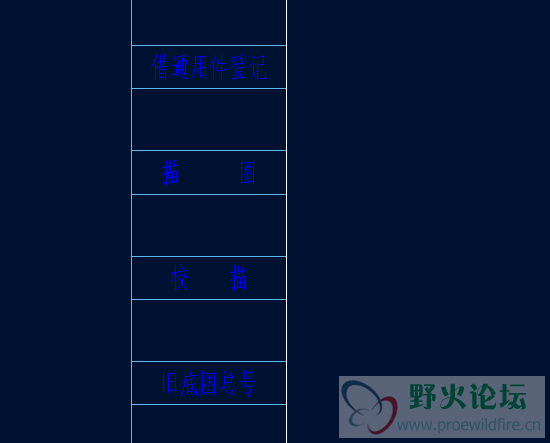

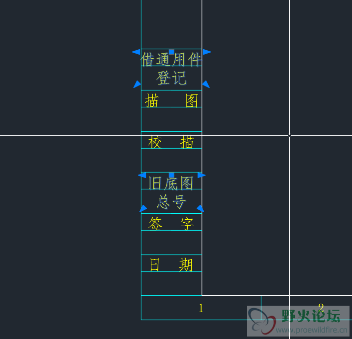

如题
图一creo格式(导出前)  图二CAD格式(导出后),导出前后字体超出图框,求解释

把Creo工程图的图框字体调小点就可以了!你也可以把CAD模板的字体调成Creo工程图的图框字体比例大小!

其实你可以先用自己使用的CAD模板新建一个文件,然后把转化出来的图用ctrl+c,ctrl+v复制进去就行了,至少我是这样做的

到处设置里面勾画全部字符打钩即可
