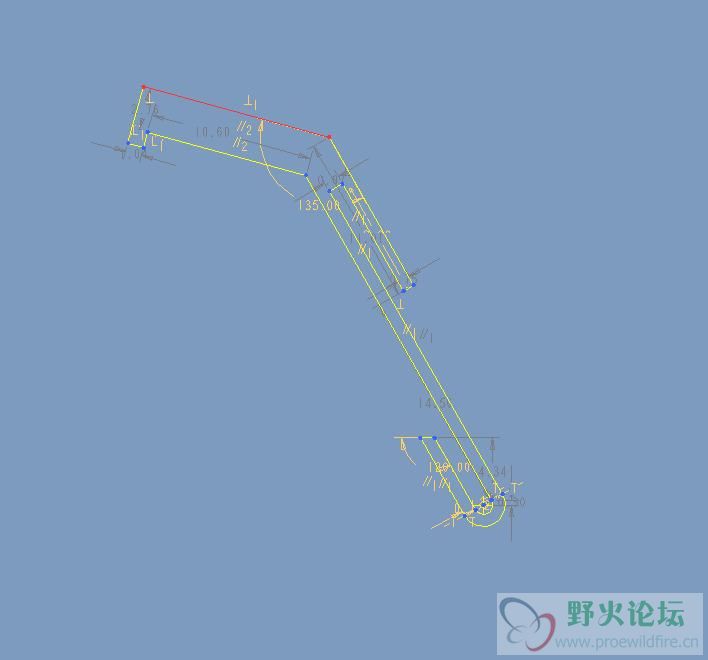

我用proe5.0怎么把草绘图纸导进去,然后并拉伸啊?也就是说:我在proe软件在草绘模式下草绘个草图,然后保存起来!然后我想新建个零件,草绘图就是上述保存起来的草绘图!怎么能把上述图纸导入到proe5.0内,并进行拉伸!

这个图纸我怎么到入到proe软件内 然后兵拉伸处理!

进入草绘后,点菜单“草绘”》"数据来自文件“》”文件系统“,然后选择你之前保存的草绘文件就行!

新建零件模板——点击拉伸特征——定义进入草绘——点击草绘——数据来自文件——文件系统——找到你保存的草绘——确定——随便放的屏幕上——鼠标移动草绘中心到需要的位置——确认比例——OK

除了楼上提供的方法,你也可以把你的草绘文件放在proe启动目录下 通过“调色板”功能直接调用   其实对于自己经常使用的的截面或草绘建议都放在一个指定的目录下(比如D:\sketcher_palette),然后在config里将sketcher_palette_path的值设置为D:\sketcher_palette,以后都可以通过proe的“调色板”功能很方便的调用
