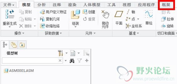

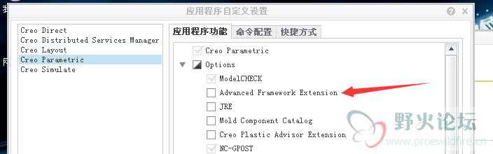

安装的时候(图1)选项处打上勾,在config里加入一行配置(图2). 在组件里打开会看到有个框架就是了
1697
213
3164
发表于 2015-2-9 08:23 | 显示全部楼层

发表于 2015-2-9 08:40 | 显示全部楼层
看贴子说,
creo的efx已经集成在安装包里了,
装好后,
config里添加efx_enabled   yes
其标签就出现在菜单里了。

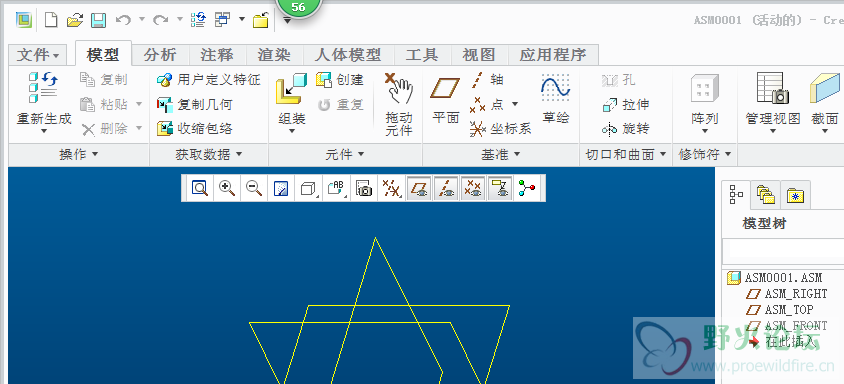

发表于 2015-2-9 08:52 | 显示全部楼层
06985953 发表于 2015-2-9 08:49
回复2F:我就是这么做的,可是没有出来,不解?
在 装配 模式下才可以显示。

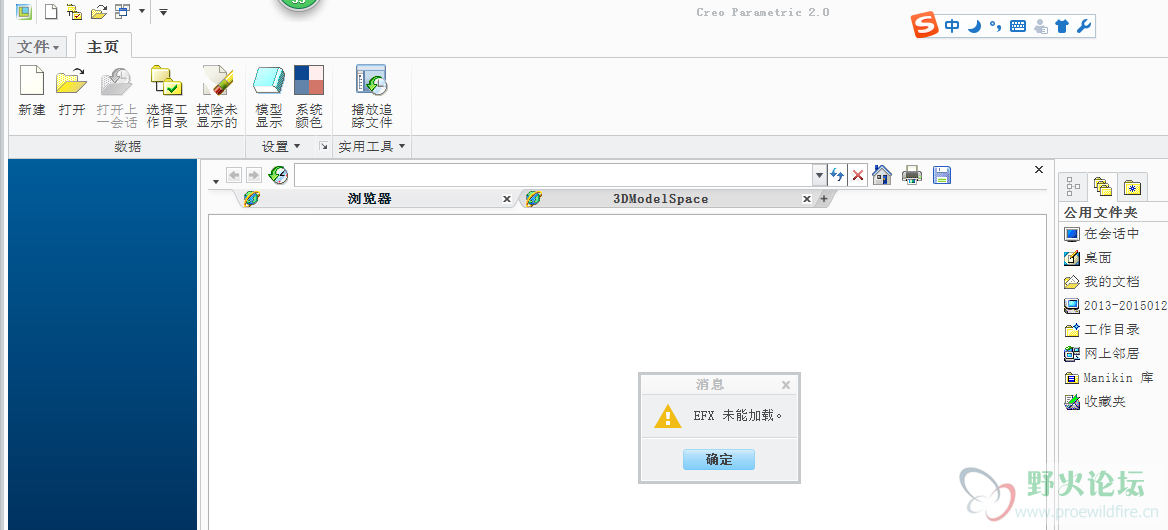

 楼主| 发表于 2015-2-9 09:03 | 显示全部楼层
我的怎么会:efx未能加载?提示,我config里有设置选项呢
进入装配后是这样:
1631
1923
 楼主| 发表于 2015-2-9 16:42 | 显示全部楼层
9F讲师正解,我重装ok,谢谢指导!!
