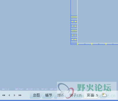

请教下大家在新建工程图的时候是每个图纸分开建还是喜欢建在一个里面  建在一个里面有没有什么坏处?比如说复制零件的时候同时复制工程图等问题。

发表于 2015-2-8 17:09 | 显示全部楼层
按你第一个图片的做法就可以了,方便打印和转图

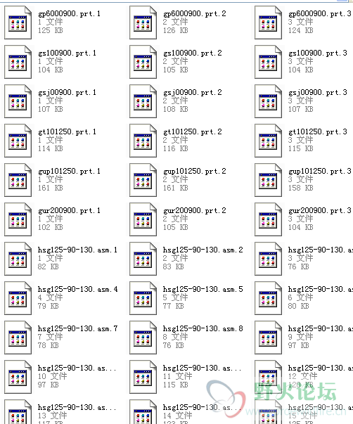

发表于 2015-2-9 22:54 | 显示全部楼层
1550676 发表于 2015-2-9 16:57
如果我有一个产品需要借用这个文件夹里面的零件怎么把零件跟图纸一块转过去?
config里有个选项rename_drawing_with_object控制文件在保存副本是否连带一起复制工程图文件
默认值为none,你可以设置为另外三种情况:
part——零件保存时,工程图跟随复制
asm——组件保存时,工程图跟随复制
both——两者

 楼主| 发表于 2015-2-10 08:31 | 显示全部楼层
谢谢7#楼的朋友 我感觉着种方法很好 以前也看过但是没有用。还有个小问题 如果是用window里面的复制的话不好找里面的那个是如图:这种情况大家都是怎么做的?如果每次都是点一下删除旧版本 感觉很麻烦不如CAD里面的就存在一个里面。有什么好的建议吗?
