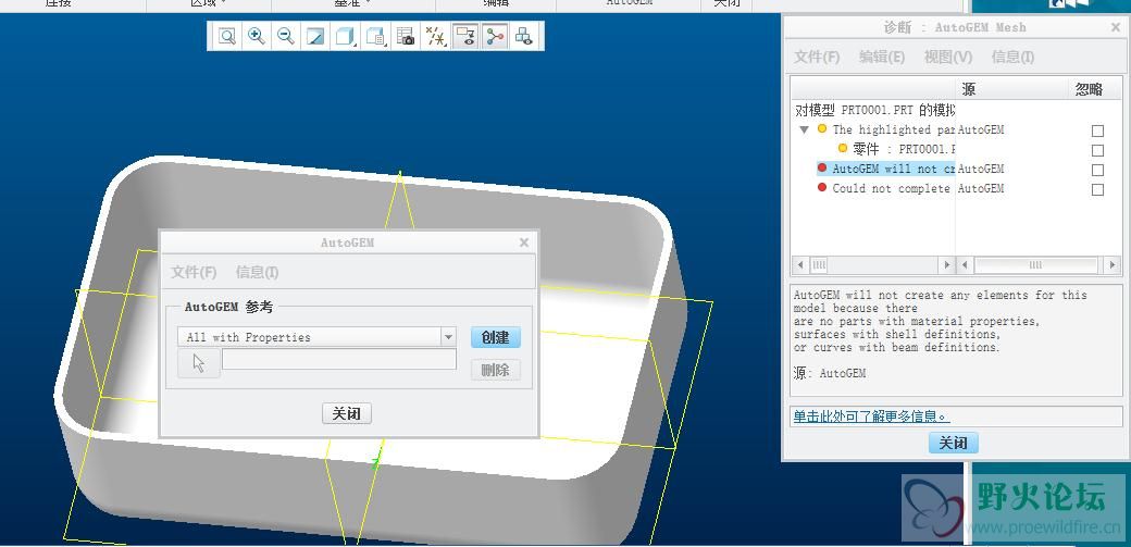

Creo Simulate 不能网格为什么?
是什么意思?
是什么意思?

发表于 2015-2-8 08:20 | 显示全部楼层
没有材料属性哦

发表于 2015-2-16 10:02 | 显示全部楼层
没有为零件定义材料

发表于 2015-12-13 23:30 | 显示全部楼层
提示中写的很清楚:没有材料属性,材料添加上就行了!
