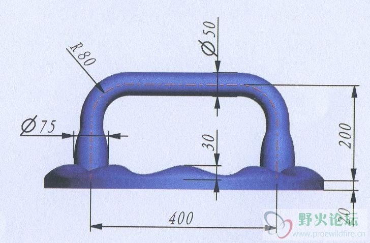

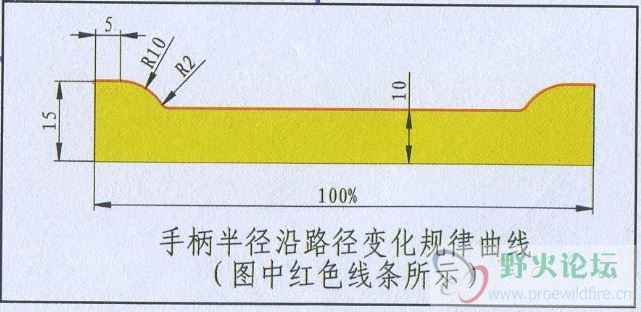

如图,在控制图里总长度表识的是100%,应该是代表扫描路径总长度的100%,5也就是5%。。。这个关系怎么添加呀?
我本来是打算把路径总长度算出来,然后把图纸里的100%或5%都换算成长度,但是圆弧两端点的距离我没法算呀。。。咋整?
求高手支招!
这是把手的扫描路径
这是把手的扫描路径
这是截面圆直径的控制图
这是截面圆直径的控制图

是实际长度,不是百分数
