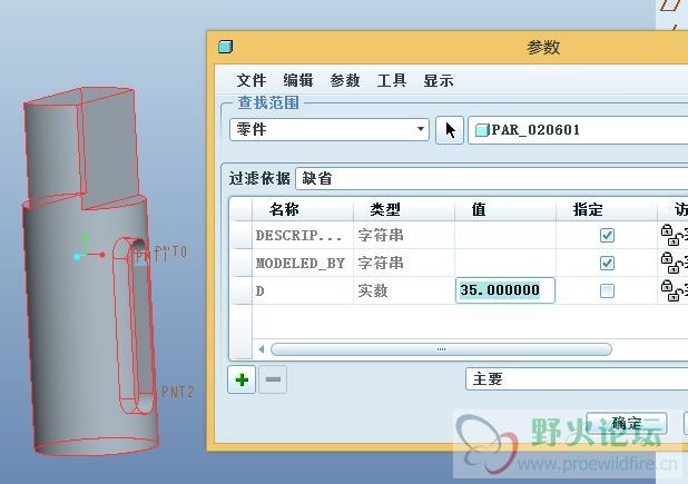

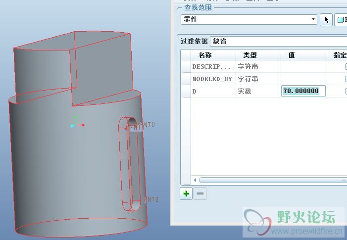

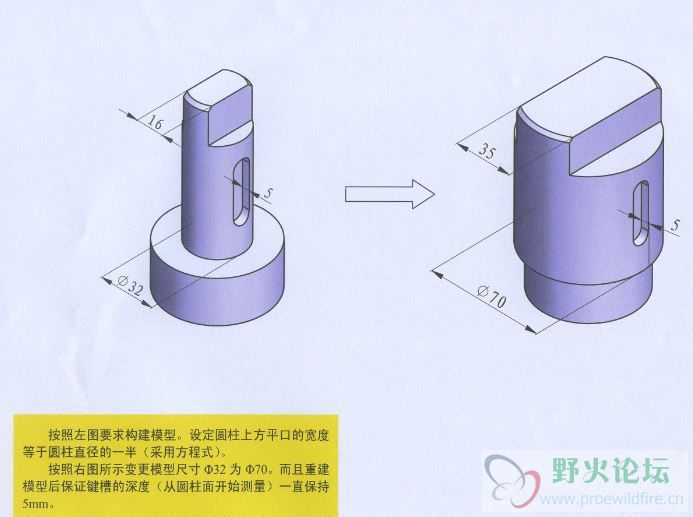

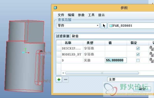

这是我做练习时做到的一个小零件,用到了参数,以前老是不明白这个参数化是什么意思,通过这个例子可以看到,当我改变圆柱直径D时,需要变化的特征随之变化,不需要变化的特征仍旧保持不变。
当然,上面那只是我的理解,至于参数化还有什么强大的作用,就请高手给我们演示下吧O(∩_∩)O~

你的理解是对的
