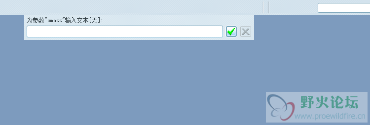

发表于 2015-2-6 14:10 | 显示全部楼层 |阅读模式

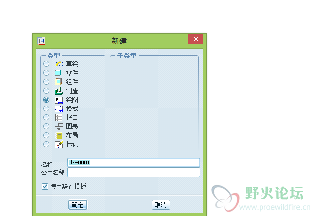

新建
新建

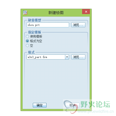

使用格式文件
使用格式文件
让我输入参数
让我输入参数

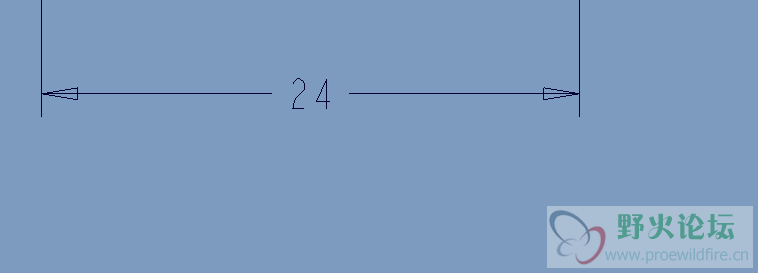

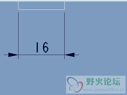

格式文件是对的,但是标注样式不对
格式文件是对的,但是标注样式不对

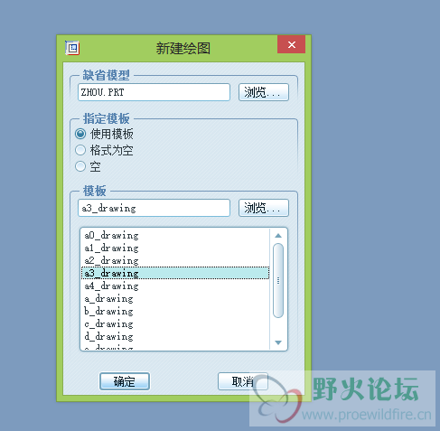

使用模板文件
使用模板文件
自动有三视图
自动有三视图
样式也对
样式也对

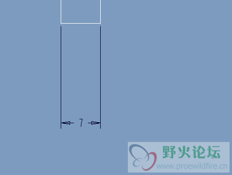

这是我选的另一个模板,尺寸样式就不对了
这是我选的另一个模板,尺寸样式就不对了
152
212
 楼主| 发表于 2015-2-6 14:12 | 显示全部楼层
简单描述一下,首先我使用格式文件,之后格式文件的表框之类的都有,但是标注的尺寸样式不对
然后我使用模板文件,自动生成三视图,有的模板 尺寸样式可以看起来是对的
但是有的模板尺寸样式是错的          最后一张图就是我选的另外模板的尺寸样式
不知到怎么回事???
152
212
 楼主| 发表于 2015-2-6 14:14 | 显示全部楼层
我是要把 配置文件放在起始目录下面,然后再config里面指定吗???
还是每次我调用格式都要指定配置文件
我说的可能不对,请大神指正

发表于 2015-2-6 14:35 | 显示全部楼层
不管是格式文件还是模板文件,你用系统默认的,都不能如你的愿!

发表于 2015-2-6 16:02 | 显示全部楼层
推荐一个帖子,
建议仔细读一下
http://www.proewildfire.cn/forum ... C%CD%BC%C5%E4%D6%C3
其中的工程配置选项要搞明白。

发表于 2015-2-6 16:03 | 显示全部楼层
按我的习惯就是把dtl放到起始位置,把config文件指定dtl路径!

发表于 2015-2-8 08:30 | 显示全部楼层
貌似是配置文件没设置好
