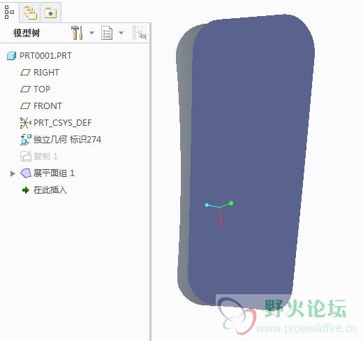

发表于 2015-2-6 11:48 | 显示全部楼层
这方面我用得少,你参考下面的帖子自己试试
求大神帮忙把这个曲面展开
http://www.proewildfire.cn/thread-124181-1-1.html
(出处: 野火论坛)
食嘢食味道;睇嘢睇成绩!
注:别发消息求助,有问题请上图论坛解决!

发表于 2015-2-6 12:48 | 显示全部楼层
prt0001.prt.zip (71.66 KB, 下载次数: 10)
118
132
发表于 2015-2-6 12:56 | 显示全部楼层
不是钣金模块展的

发表于 2015-2-6 16:26 | 显示全部楼层
在设计模块下,用曲面表示上述图形,然后用“展平”按钮,将曲面展平。切记不要用实体与钣金模块来展平,因为我试过,不能展,呵呵,或许高手能
