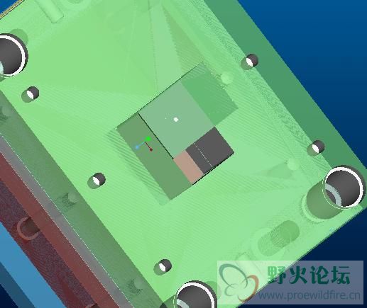

出现这样的错位现象.怎么样可以防止出现?还有出现以后可以怎么样去解决?中见的镶块错位了

发表于 2008-10-5 12:34 | 显示全部楼层
应该是竖着的,怎么横起了

发表于 2008-10-6 13:55 | 显示全部楼层
EMX5的坐标XY值与EMX4是不同的,所以开框尺寸不能参照旧的方式,你得先摆正看一下坐标cavity名称的那个coordindate system
至于镶件是反的是由于你的装配方法原因,切忌不要采用自动装配,手动多对下即可。
出现这种情况后删除坐标约束后,追加三个对齐或匹配即可
