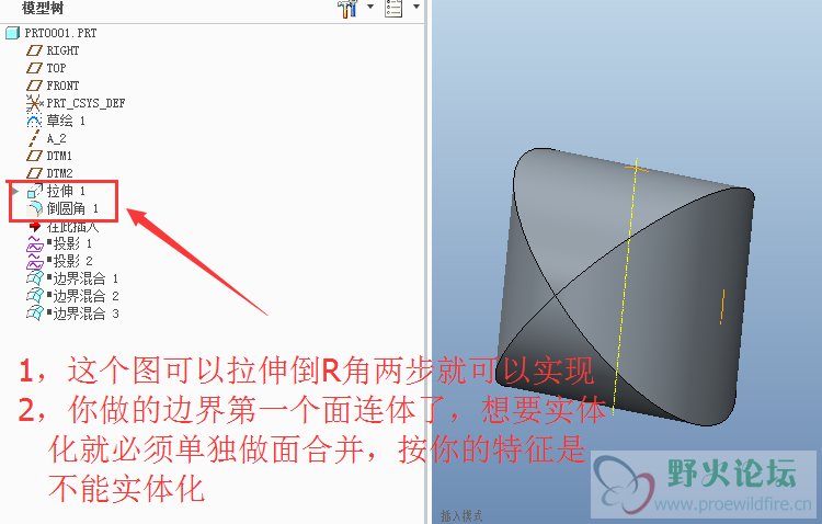

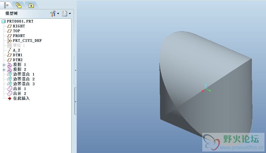

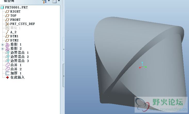

明明都已经合并曲面了,而且如果选择加厚命令,也只能是加厚一半的曲面。。。

发表于 2015-2-5 16:53 | 显示全部楼层
0105.prt.rar (39.43 KB, 下载次数: 1)

 楼主| 发表于 2015-2-5 18:05 | 显示全部楼层
您的PRT打不开啊,但我太想知道您是怎么倒得角了!

发表于 2015-2-5 18:25 | 显示全部楼层

 楼主| 发表于 2015-2-5 20:16 | 显示全部楼层
原型是两个等直径且相交的圆柱吗?我还是不明白您完全倒角时的参照边是怎么选到的?是在圆柱体两边投影出的直线吗?

 楼主| 发表于 2015-2-5 22:37 | 显示全部楼层
hzengxin 发表于 2015-2-5 20:39
本身这个形状就不是由边界混合做成的
明白了!哈哈,非常感谢!

发表于 2015-2-6 08:48 | 显示全部楼层
panzhichen 发表于 2015-2-5 20:16
原型是两个等直径且相交的圆柱吗?我还是不明白您完全倒角时的参照边是怎么选到的?是在圆柱体两边投影 ...
我上面的是拉伸方形倒角,更简单的方法就是两个圆拉伸,一个加料一个减料!
