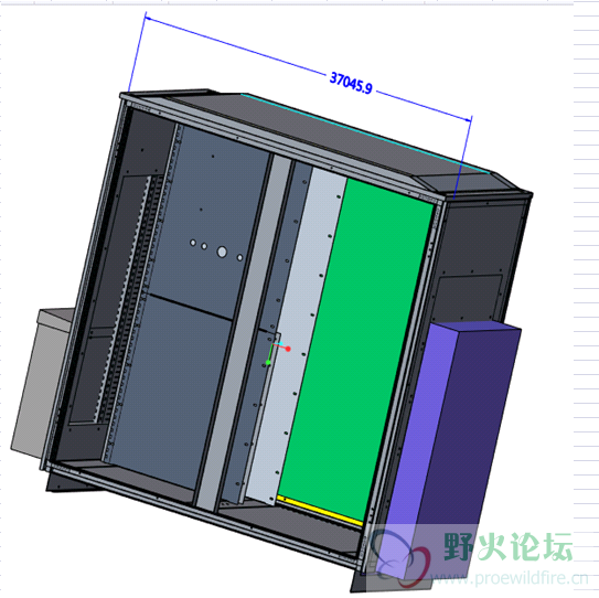

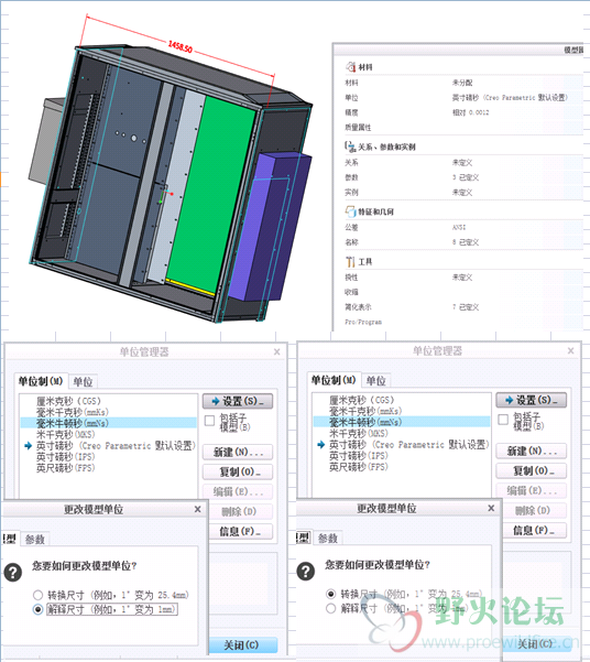

我的软件是CREO 3.0 F000
平时都是默认mmns,今天收到加工厂一个用inch画的模型,居然用尺寸转换和尺寸解释得到是一样效果,硬是没转好尺寸!?
我要的是将他原先的1458.5inch改成1458.5mm,很简单的要求,可是居然试了好多次,都不行!

发表于 2015-2-5 15:34 | 显示全部楼层
可见你应该选择第二项的解译尺寸
不知是不是你的软件有bug
你可以自己画一个10x10英寸的prt
试一试解译后是不是还是10x10

我用mmns模版试了下,软件没问题,可以转换。就这个模型里出现这样的问题。。

发表于 2015-2-5 16:53 | 显示全部楼层
看你这个东西像是个组装件,是不是组件不能直接解译呢
建议把每个另件打开看能不能解译

那就缩放吧

发表于 2015-2-5 17:27 | 显示全部楼层
不要在组件改,要单个零件改,应该是组件的模板有问题!

单个能解释,不过这样太浪费时间了,还要重新装配。

发表于 2015-2-6 10:44 | 显示全部楼层
按理说creo是参数化的,尺寸解译后,不影响原来的装配位置

是的,不过这个总组件有问题,所以里面的装配距离都还是英寸,解析不过来

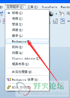

发表于 2015-2-9 13:26 | 显示全部楼层
进入mechanice试试,统一组件文件单位
