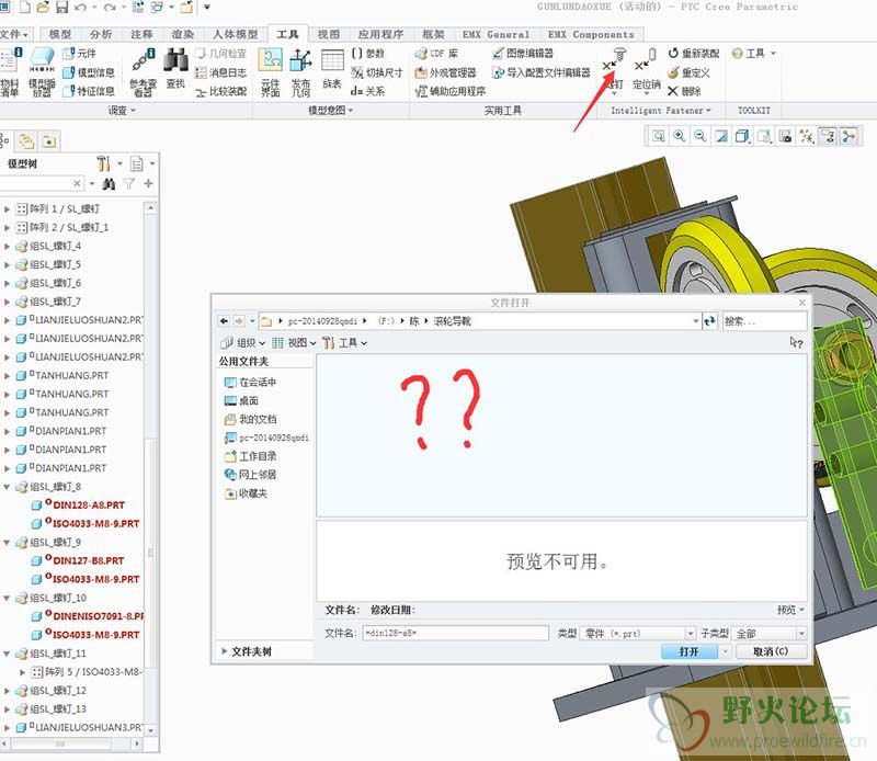

如图,调用自带表准库画的,保存后重新打开标准件丢失,求教检索后标准件在哪里能找回

在哪里装配进来的就去哪里找,记得装配进去的零件或组件必须备份到工作文件里面否则下次打开会丢失!

我自己做的能找到,creo库中的不知道在哪找。。。

去工作文件夹里找,或者直接在标准件文件夹里找
