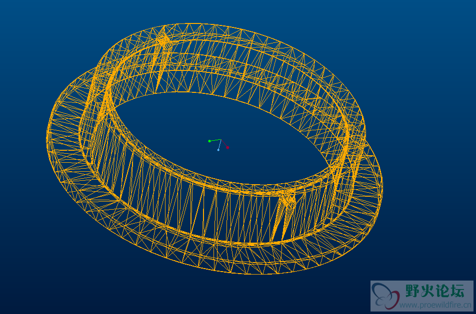

请教各位大侠,现在有一个问题。
我们的供应商提供了一个产品的三维模型,是EDZ格式,用PRODUCTVIEW打开。
我们原来是将这种模型在PRODUCTVIEW里面输出成3D IGS格式,然后用PROE就可以打开模型,来检查或标注尺寸。
不知道是什么情况,如何解决。

发表于 2015-2-5 09:42 | 显示全部楼层
你这是三角面吧?

发表于 2015-2-5 10:36 | 显示全部楼层
让你们的供应商重新给你转一个实体的中间格式文档。

发表于 2015-2-5 11:17 | 显示全部楼层
可能在第一次转换时就不是实体的

 楼主| 发表于 2015-2-5 11:54 | 显示全部楼层
可能吧,他是在WINDCHILL预览里面用PRODUCTVIEW输出的3D格式只有IGS这个选项。
我自己在本地将PROE模型保存成EDZ格式,然后再转回来IGS开没有问题。
图形太大了,算螺钉有几千个零件,保存成EDZ只有10M左右,保存其他的都是几百兆。

 楼主| 发表于 2015-2-5 11:57 | 显示全部楼层
钟汉昌 发表于 2015-2-5 09:42
你这是三角面吧?
我用PRODUCTVIEW看是没有问题的。
但是转出来就变成这个样子了。
我自己在本地将PROE模型保存成EDZ格式,然后再转回来IGS开没有问题。中间也没看到多余的选项,线或者面什么的。
发表于 2015-2-5 14:30 | 显示全部楼层
是他保存的问题,保存时选择曲面
