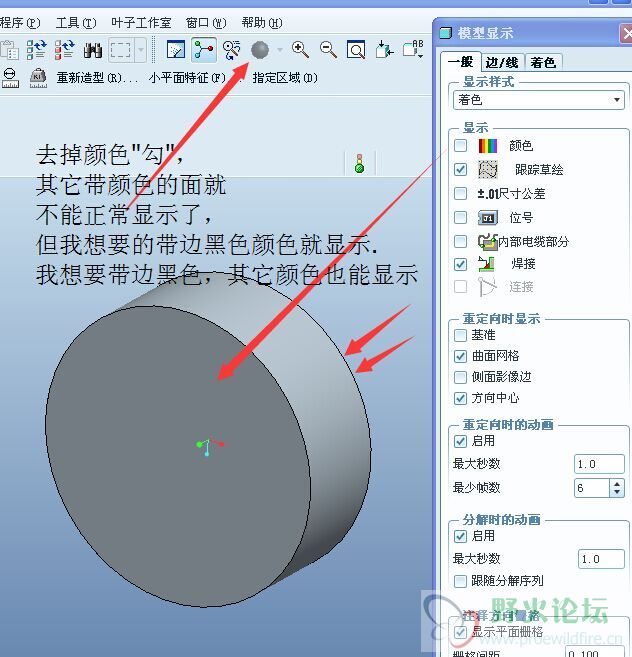

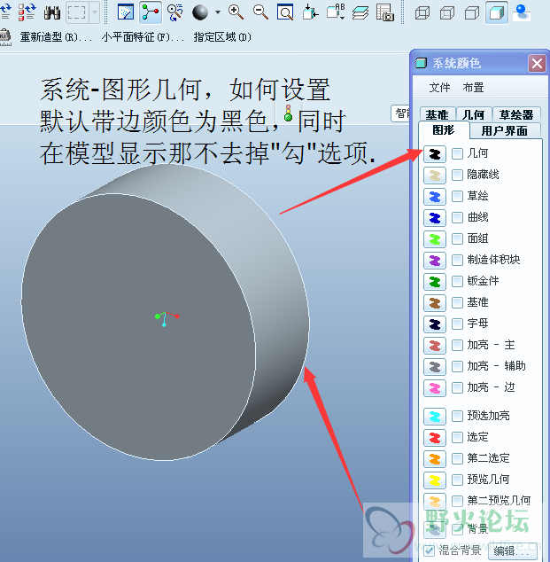

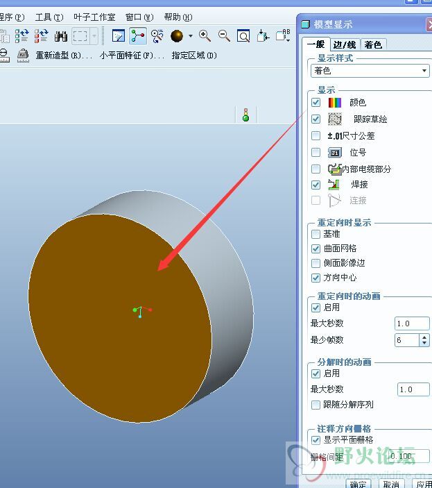

请问有谁知道如何设置带边颜色默认为黑色?同时模型显示带颜色.
以下链接,8楼就是我想要的效果,模型显示颜色,带边显示为黑色.
http://www.proewildfire.cn/forum ... hlight=%B4%F8%B1%DF
设置了好几个Config选项也不行,试乎不能同时显示(带边黑色及模型颜色显示)
这问题困扰我好久,野火老大帮忙解决下,谢谢.

兄弟不要有强迫症啊。
目前只能这样了。
1.设置你默认实体的颜色为黑色。
2.着色时候选择所有曲面后选择颜色,比以前实体着色慢了一点点而已。

PROE5.0以下:
颜色控制试一下这个shade_surface_feat   yes
带边黑色真的不行
默认的应该打勾的,你试试
