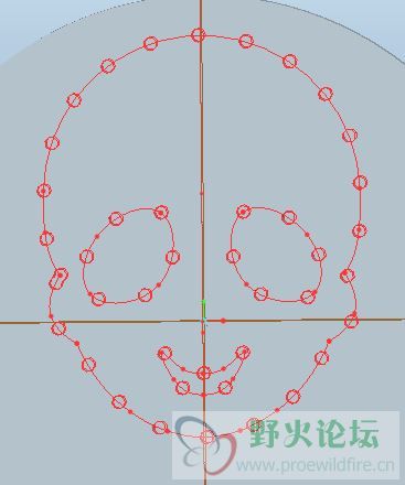

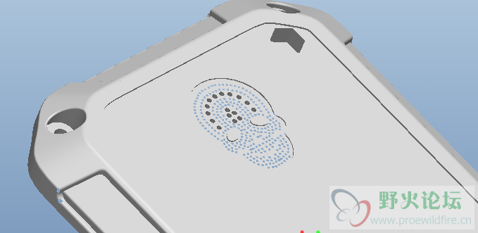

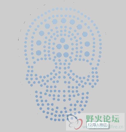

求助!如图这个形状中的穿孔怎么弄的?怎样打出如图中的一个骷髅头像?不会是一个一个这样打吧。求助!!!

先画出曲线,然后沿曲线进行填充阵列,或者是用文件导入的点,然后打孔?

沿曲线阵列

沿曲线阵列

如果你有图片的话,先用CAD转成dwg的,然后作为草绘倒进来,不知道行不行,你可以试一下。
