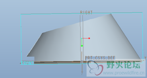

我做了一个混合旋转的壁,两个圆直径分别为200mm,120mm,旋转15°,壁厚2mm。
请问如何展开,我展开时提示创建
特征失败!
旋转15度
旋转15度

请看这帖子,差不多的形状
钣金展开之锥形桶教程
http://www.proewildfire.cn/thread-101402-1-1.html

最好上PRT看看。大家才能解答。
我感觉这个确实不能展开,因为现实钣金加工中没有这样的零件。你如果改成,上部斜截正圆锥,就能展开了。
