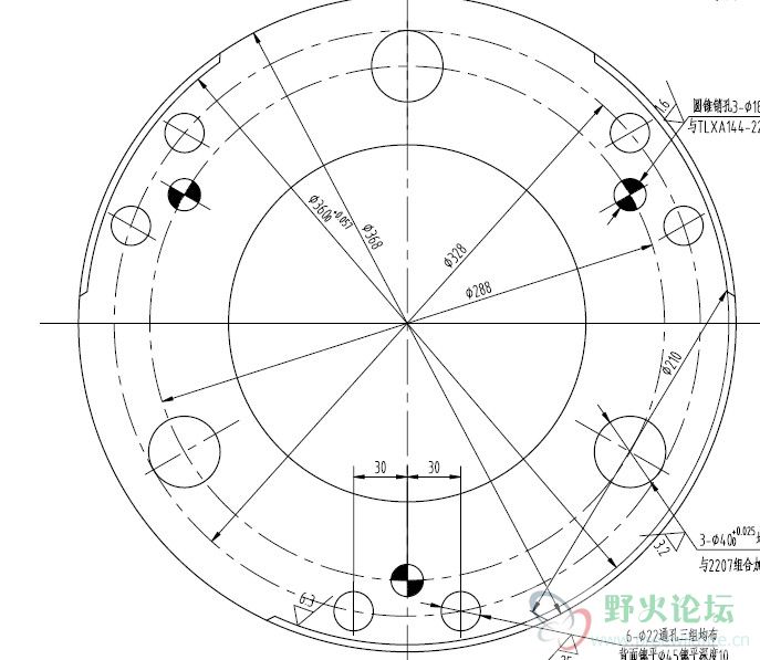

如图中下方的6-Φ22的孔,对这种既有径向尺寸,又有线性尺寸的孔,怎么做最方便?我通常是草绘拉伸切料,我想利用hole工具不知道能否完成,尝试了很久没弄成啊,求助各位.

感觉你的意图说的不怎么清楚哦

我也有同感,就是弄不好同时存在径向和线性尺寸,只能搞定径向和角度尺寸。

一般都是用直径加角度的,你一定要这种样子,孔工具不行的。

可以的 你先在面上做出点 再用点作参照打孔 然后合并成组 整列就好了
