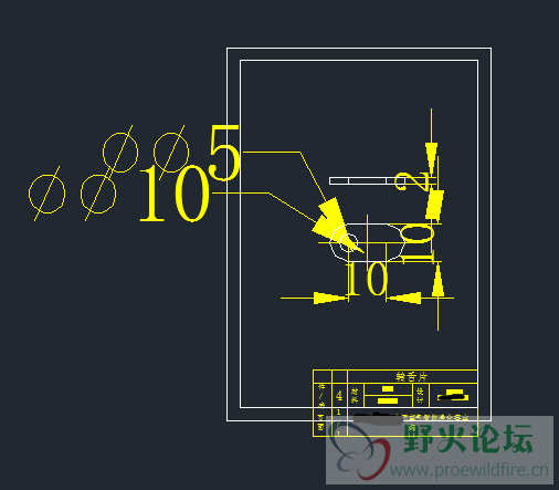

我是在工程图里面进行标注,然后转成Dwg发给外协工厂进行加工(因为对于需要不时修改的新产品来说,在工程图里标注是再好不过的办法了!)
那,我解决了字体与比例问题之后,新问题来了:
· 因为零件比较多,在工程图里面是按照多个页面生成的,导成dwg的时候也是多个文件;
· 我喜欢把所有的文件都整合在一个AutoCAD图框里;
· 在整合的过程中,我发现所有的零件都公用一个标注格式DIMSTYLE_1,这样就导致有的大图标注数字很小,而小图的标注数字却非常大。
以上,各位有遇到此类需求并成功解决了吗?望赐教~

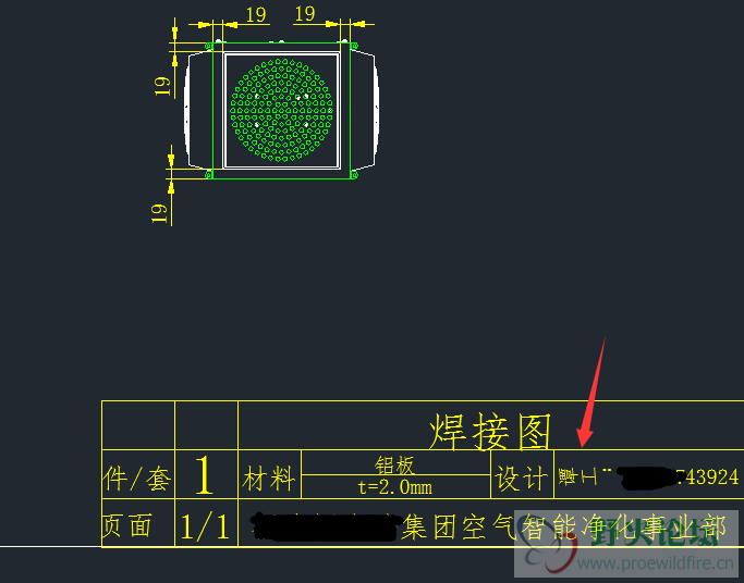

另:还有一个字体竖向变横向的问题,但并不是每次都这样~可能下一次打开的时候就正常了,望有遇到的一并赐教~

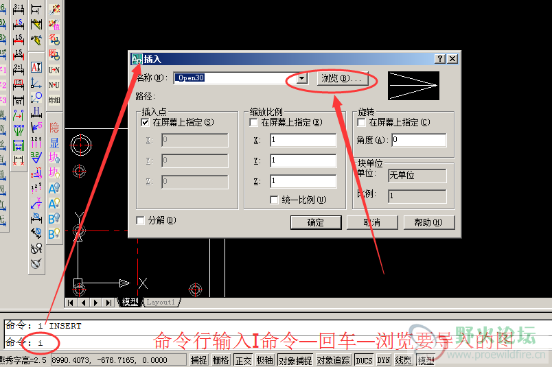

发表于 2015-2-4 15:18 | 显示全部楼层
转CAD后需要导入,记住导入后千万不要分解,不然尺寸会变乱!

 楼主| 发表于 2015-2-5 08:42 | 显示全部楼层
这是一个不错的办法~3Q,但是又有了新问题:怎么有的字是正常的,有的字是横向的?

发表于 2015-2-5 09:07 | 显示全部楼层
应该是你CAD的时候字体问题,请换宋体试试!

 楼主| 发表于 2015-2-5 09:15 | 显示全部楼层
我全部用的是仿宋。PROE工程图和表格是仿宋,转成CAD的standard默认字体也是仿宋。
而且还有个细节就是,我这一次打开字体是竖的,那么下次有可能是横的,都是随机的,
我暂时也只能把他当作是一种bug理解了!
