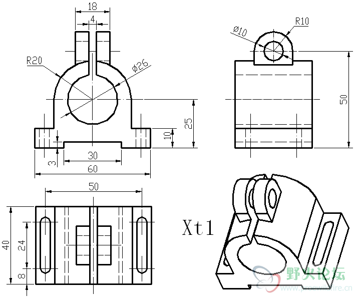

发表于 2015-2-4 11:00 | 显示全部楼层 |阅读模式
求高手教我怎么用proe拉出这个特征
120
3612
456
5238
发表于 2015-2-4 11:10 | 显示全部楼层
中间的缝 放在最后面去裁减

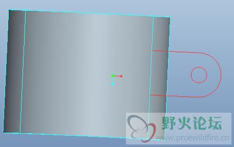

 楼主| 发表于 2015-2-4 11:21 | 显示全部楼层
钟汉昌 发表于 2015-2-4 11:10
中间的缝 放在最后面去裁减

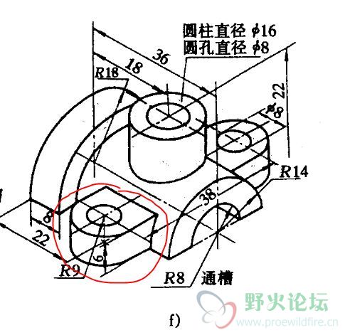

那要是这种的呢,主要是想问像这样圆环拉到曲面的怎么处理
340
374
发表于 2015-2-4 11:28 | 显示全部楼层
拉伸到曲面就可以了

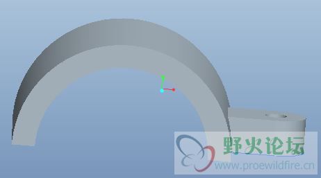

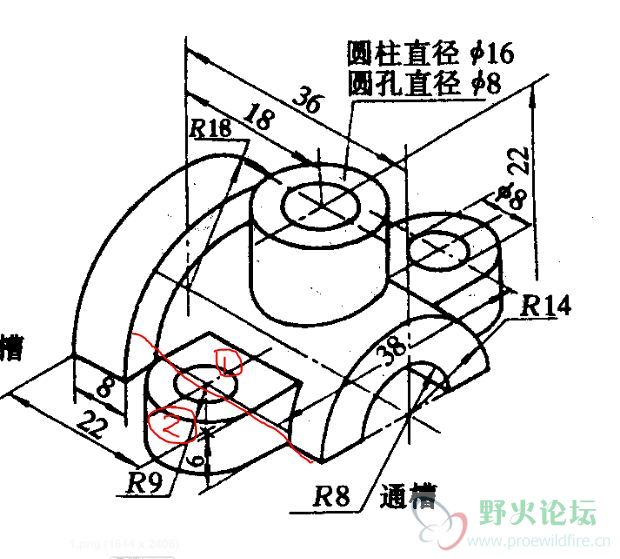

 楼主| 发表于 2015-2-4 11:46 | 显示全部楼层
jieqing_xu 发表于 2015-2-4 11:28
拉伸到曲面就可以了
就是这个要分两次完成了,先拉1,再拉伸2 对吧

发表于 2015-2-4 12:36 | 显示全部楼层
画草图的是和实体相交,这样拉出来就是你要的效果了

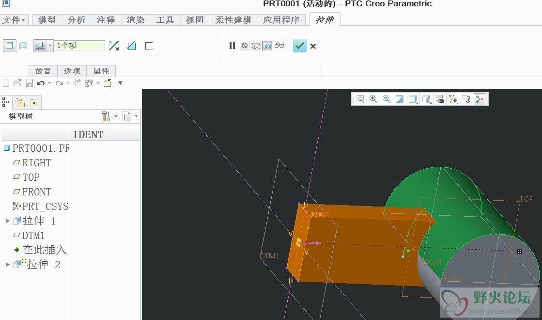

 楼主| 发表于 2015-2-4 12:54 | 显示全部楼层
那重合部分怎么弄,可以合并么

发表于 2015-2-4 12:59 | 显示全部楼层
阿邦 发表于 2015-2-4 12:54
那重合部分怎么弄,可以合并么
proe实体没有合并的概念,只要在同一个prt文件中的,无论有没有联系,他都认为是一个实体;如果两个实体特征连在一起,就理所当然的认为那是一个实体
