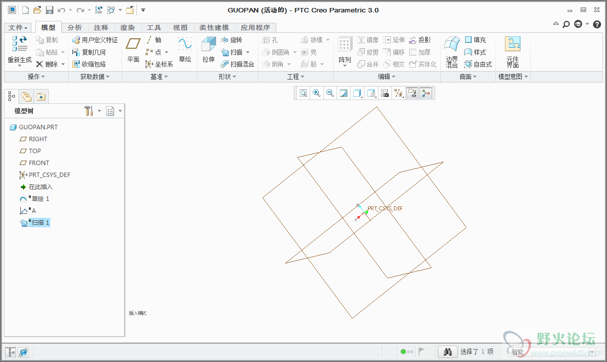

从论坛上下载的文件打开不显示怎么办?
 楼主| 发表于 2015-2-4 09:17 | 显示全部楼层
就是这样

把在此插入拖到最下面

科普下,论坛上传的文件大多都会把“在此插入”控制棒拖到最上,这样做是为了使文件“瘦身”(文件的大小会大大减小),下载查看时把“在此插入”拖动到最后。

4#说的对,还有就是如果还不显示右键点下选择“恢复”,就看到了
