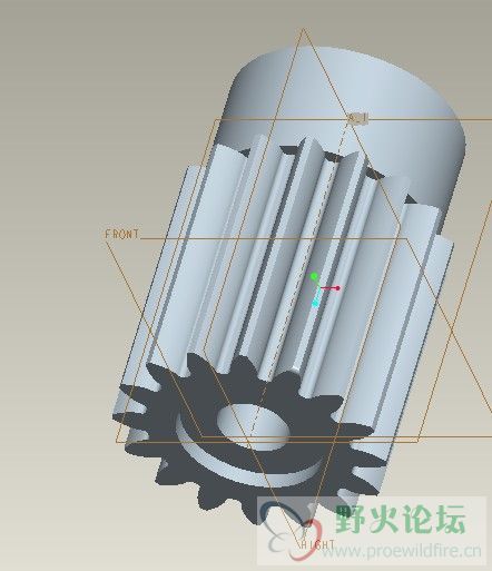

如图,这个part中有两个齿轮,我分别做好了对应的两个part文件,现在问题是我如何从一个part中调到另一个part中呢?请各位帮忙啊?

复制中选项从不同模型复制
发表于 2008-10-5 13:44 | 显示全部楼层
不知是不是这意思:
    插入--共享数据--复制几何

2#哪来的复制选项啊,复制灰色不可用,因为没选择集,何来复制?请说清楚点,本人菜鸟.

2楼所说的复制,是在编辑——特征操作——复制——不同模型……
也可以用合并/继承来做
插入——共享数据——合并/继承

插入——共享数据——合并/继承
还是这个好用,方便像装配一样.又学了一招,今天收获不少啊,多亏了大家帮助,一并感谢.
