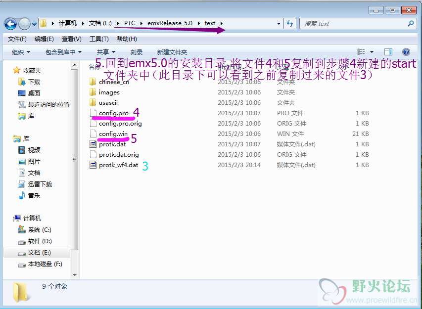

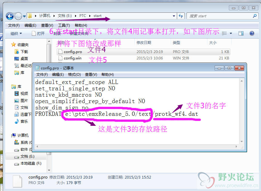

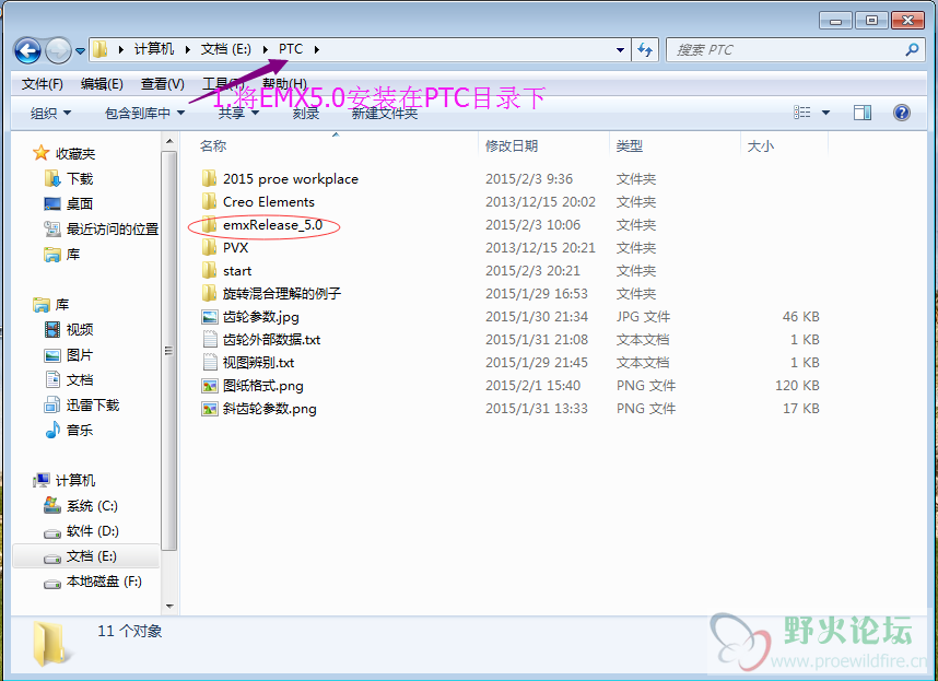

proe5.0成功挂上emx5.0非常详细的图文教程

 楼主| 发表于 2015-2-3 21:57 | 显示全部楼层
无语啊,还有3张图片没上传,这个网站能上传的东西太小了,太不方便了
